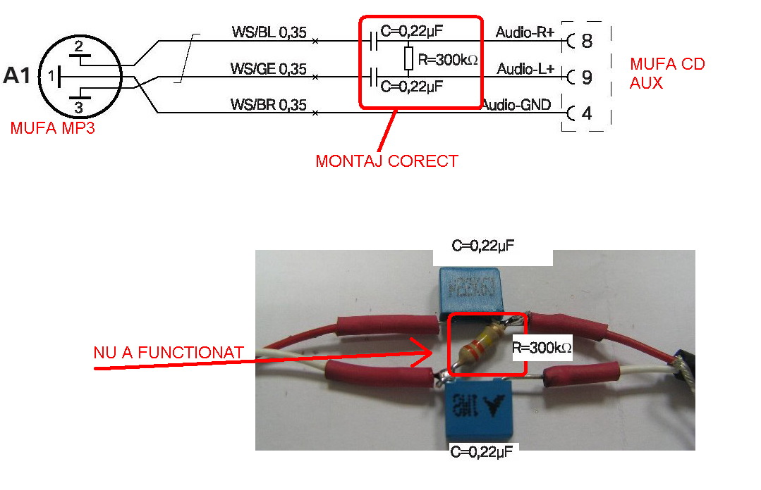

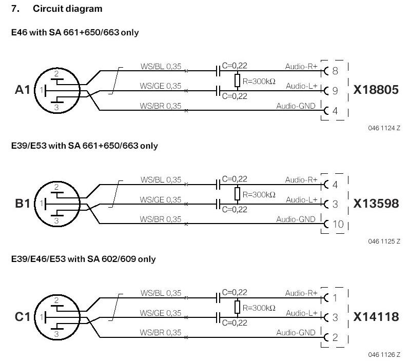

Salut Iulian, la mine de exemplu nu a mers pina nu am facut cablul cu rezistenta si condesatori. Am un 316 TI din 2003 iar Radio CD Business este din luna 10 / 2003 model PH8060 (adica philips) se poate la unele sa mearga si fara condesatori si rezistenta.

teoretic daca cd-ul are mufa aux in spate ar trebui sa mearga dar trebuie cautat dupa modelul cd-ului am mai gasit ceva scheme

SOTE mersi am rezolvato asa cum ai spus am pus rezistenta cum trebuie si merge :)

Ok mersi am sa incerc si varianta asta. Tu ce MP3 ai folosit ? as folosi si eu acelasi sa ma conving ca nu este din cauza MP3-ului

Salut. sote iti arata aux fara sa ai conectat un MP3 ? si ce MP3 ai folosit ? mersi anticipat :) Eu am facut aceeasi schema dar nu imi merge bcdipod.pdf
Multumesc am gasit la un prieten
