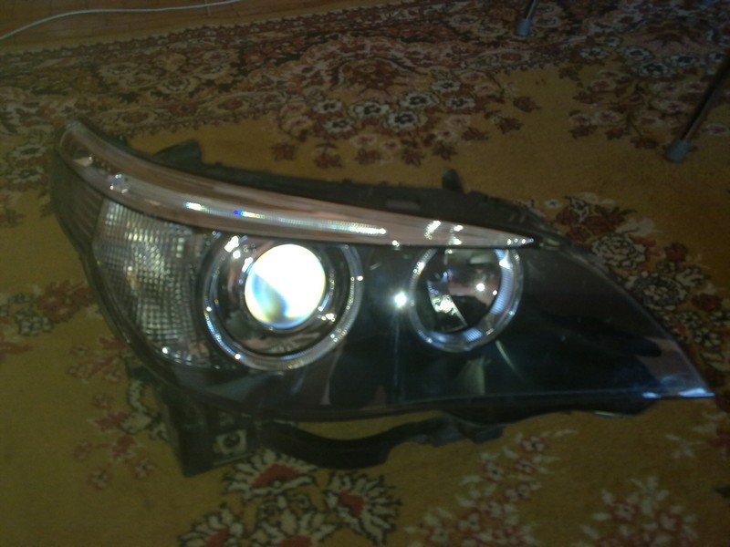

  6. eu le schimbasem ca mi-au pus niste idioti la angel eyes led sa se vada alb in loc de galben, si n-au prins bine becurile de faza lunga. s-au lipit de lupa si au topit-o. a trebuit sa le zgarii (vb aia, in parcare). in vreo 2 luni am intrat intr-o cucoana, am schimbat capota care era doar un pic atinsa, masca si farurile. total 24 000 ron. la bavaria constanta.
  7. nu toti au casco. in fine, modulele nu vin cu farul si e 1500 ron bucata. nu le am iar farurile sunt, dupa cum am zis, aproape noi. cu exceptia suportilor, bine-nteles. nu stiu in ce stare erau ale tale. daca e cineva interesat, am sa ma gandesc si la un pret ok. sunt foarte adaptive si pretul de reprezentanta este de 4300 ron bucata. n-are sens sa ma contrazic aiurea aici. am vazut factura.
  8. ok, hai sa desenez: farurile sunt aproape noi, au 2 sau 3 luni. recent am atins-o in fata si le-am schimbat pe casco. intacte inseamna ca nu au absolut nici o zgarietura. in afara suportilor de sus care pot fi mutati cu o solutie de lipit (nu-i am pe cei vechi), cineva care a patit vreun necaz si nu are casco, poate rezolva problema. pretul de reprezentanta este de 4300 ron per bucata. rog sa ma caute cei interesati de ele, nu cei cu studii de piata. respect!
  9. 2000 ron, pt cei interesati usor negociabil.
  10. E60 2005. suportii de sus rupti, in rest intacte si noi. au 3 luni de cand au fost schimbate. pt detalii si poze ozzy69_player@yahoo.com
