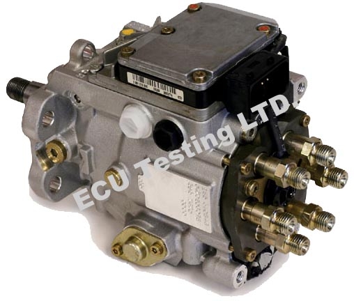

  2. Da,am inlocuit chipul imobilizator, pentru a nu avea probleme la pornire; deci am calculator si electronica pompa de pe acelasi 320d de 136cp, pompa mea de pe 318d este mecanica, nu stiu de ce nu ar putea fii actionata si de alta electronica. Deci masina da la automat,deci pb cu imobilizatorul e rezolvata, acum intrebarea mea este, oare functioneaza o pompa cu cod 025 cu electronica 005 dca am schimba si calculatorul ECU? Sau trebuie sa iau si pompa cu cod 005? M-am molipsit de deci
  3. Masina: 318d e46 1951cmc fara common-rail, fabricat 02.2003, pompa de injectie cu cod 025, electronica defecta, ireparabila. Am luat electronica de pe 320d e46 fab. 1999 cu cod 005, impreuna cu ECU de pe aceeasi masina. Din ECU de pe masina mea 318d, am inlocuit integratul ce tine de memoria EWS ( ca sa nu inlocuiesc si EWS si chei, etc) in ECU de pe 320d e46 pe care l-am pus pe masina, impreuna cu electronica 005 pe pompa mea de injectie. Tester-ul recunoaste masina, nu da nici un fel de eroare pe pompa, sau pe electronica, nimic legat de injectie, nici o eroare,absolut, dar masina nu porneste, dau la automat din cheie si sta pornit motorul atat timp cat este pulverizat spray in admisie. Precizez ca pompa nu baga motorina cu destula presiune in injectoare, am scos injectorul din motor, l-am legat direct la conducta de vine de la pompa de injectie,dau la automat dar nu scoate motorina; precizez ca pe conducta vine motorina, dar nu are destula presiune ca sa treaca prin injector. Care sa fie defectul?, sa incerc sa iau si EWS-ul de pe 320d??

  6. Masina este: 318d e46 1951cmc 116cp, fabricatie 02.2003 Cumpar pompa injectie completa functionala sau doar partea electronica separat de pe o pompa defecta mecanic de 318d. Atentie: nu se potriveste partea electronica de la 320d nFL cu 136cp Pompa de inalta presiune Bosch VP44 cu terminatie cod 025. Astept oferte aici sau la tel: 0767 07 96 24 Multumesc!

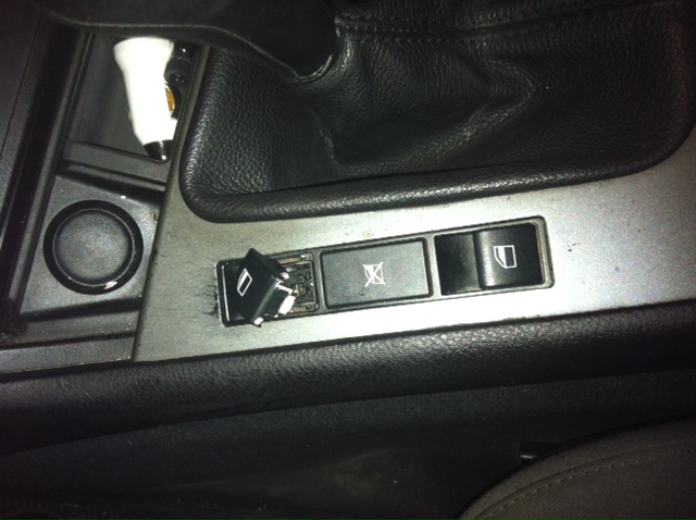

  7. Cumpar buton geamuri electrice, pentru partea stanga fata + spate. Este vorba de cel din poza. Astept oferte, Sorin ( 0767 079624 ) sorin7650@yahoo.com

  10. iti fac o poza maine, poate stii tu cum se numesc exact!
