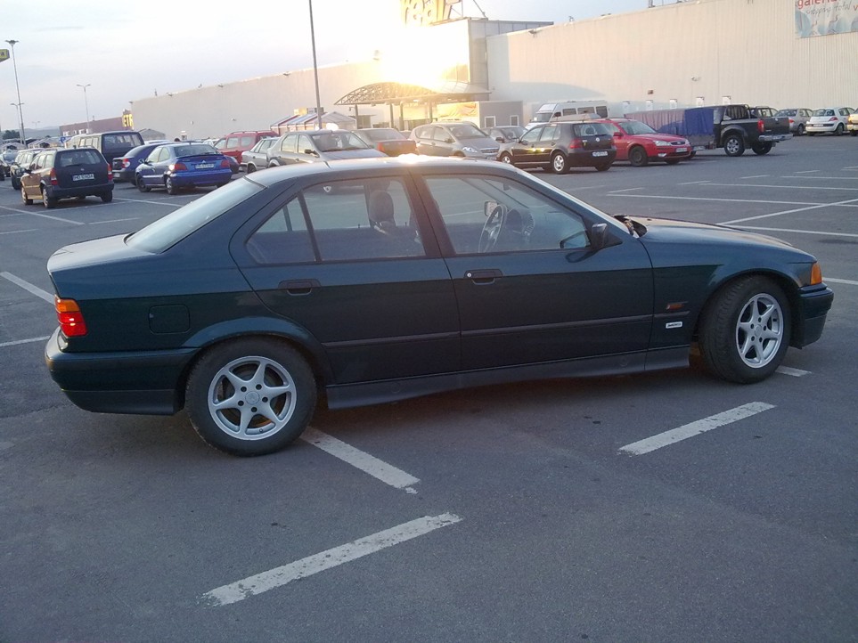

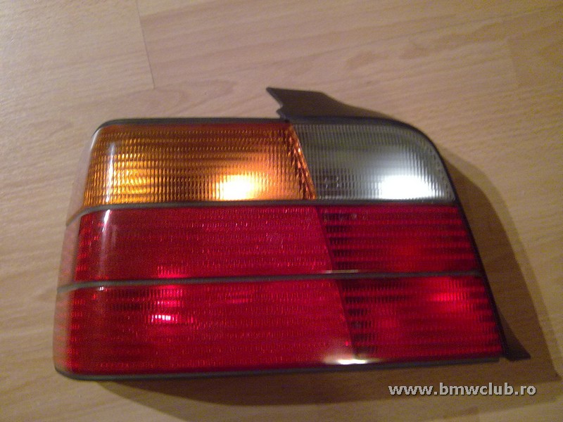

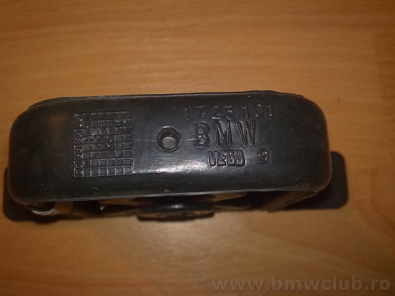

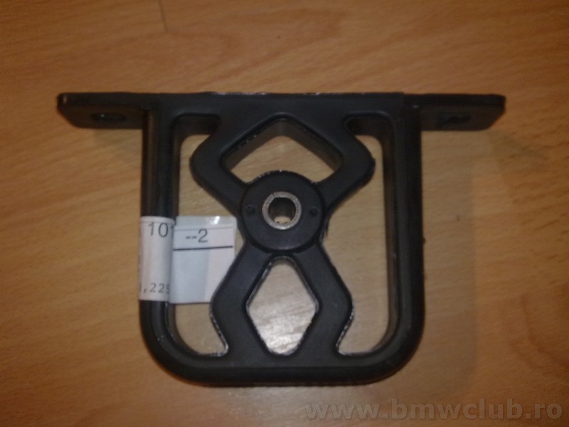

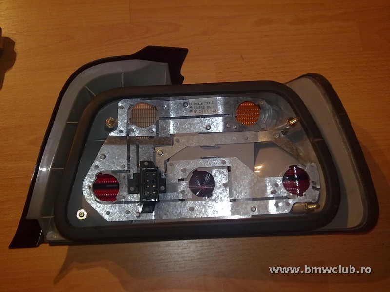

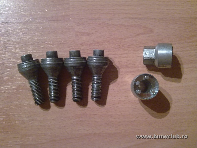

Arcurile sunt de pe masina mea 316i, sunt stock cred. Eu am schimbat amortizoarele cu tot cu arcuri ca ale mele erau praf. Au marcaje albe pe ele. Noile arcuri+amortizoare cred ca au inaltat putin masina, nu stiu daca e de la arcuri mai mari sau amortizoarele noi. Pun o poza cu masina pe arcurile vechi (astea pe care le vand). Pret 80 lei perechea sau 150 lei toate 4 4 prezoane antifurt folosite cu 2 chei pentru ele. Pret 80 lei Sticla stop stanga spate galben-rosu pentru sedan in stare perfecta 50 lei Tampon de cauciuc toba finala nou original BMW 1 bucata (cumparat degeaba din Germania) 20 lei. Mai multe la telefon 0722461221.
