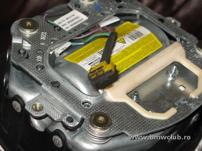

  15. am nevoie de un airbag pt e39 (520D din 2000) volanul e in trei spite, fara comenzi - tip alpin (M)
  16. cumpar airbag pentru e 39 (520D din 2000) e pt volan M tip alpin se vede seria si tipul de mufa in fotografiile pe care le-am atasat

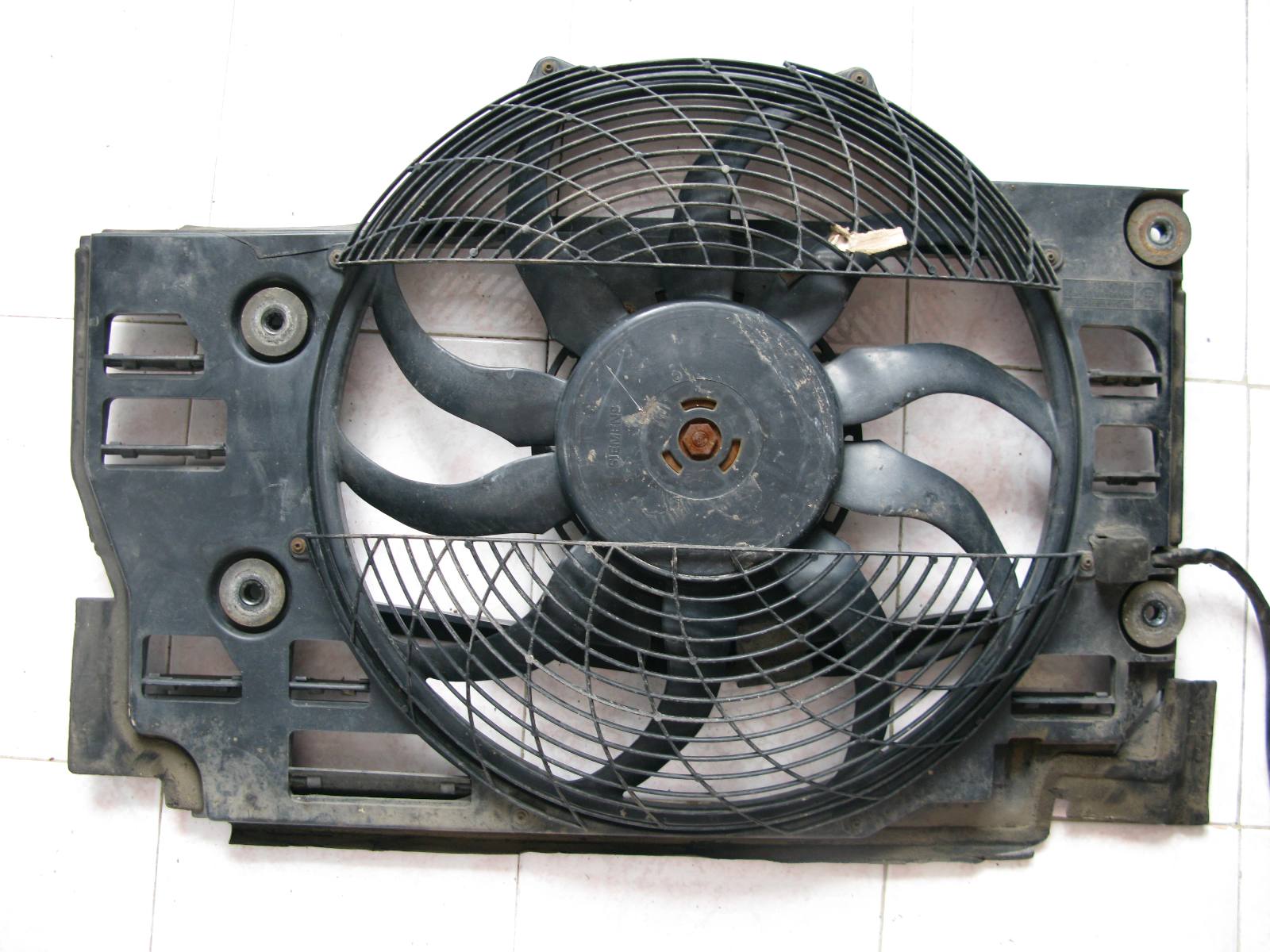

  22. am nevoie pt un 520d din 2000 (e 39) de electroventilator cu tot cu masca postez si fotografiile celor doua elemente de care am nevoie
