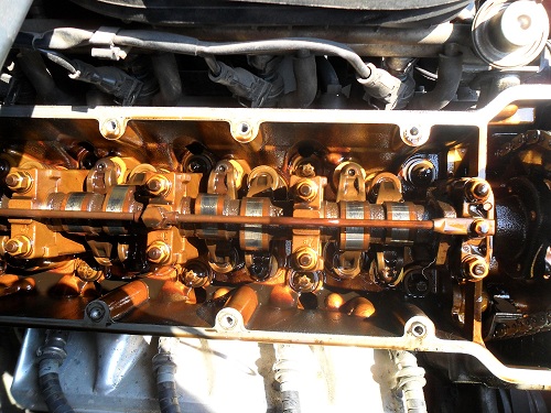

am revenit cu poze. poate nu sunt eu indeajuns de priceput, dar eu vad 4. corectati-ma daca nu am dreptate

din cunostiintele mele, si rog pe cei mai priceputi ca mine sa ma corecteze daca gresesc. e36, din 98 cred a introdus motorul de 1.9 pana atunci 318i (nu 318IS) avea ~1800cc, de atunci ~1900cc. Mama mea are e36 316i din 98 luna 12(e 99 pe acte) cu motor m43 (1.9) si 105 cp. eu am e46 318i din 98 (1.9) si 118 cp. ambele masini sunt din 98 (e36 e mai nou cu 6 luni decat e46-le (stiu..e incredibil)) ambele au motor m43, din exterior IDENTIC!!!, dar _chiulasa_ de pe 316 e36 are 8v si cea de pe 318 e46 are 16v, ce va voi si dovedi de curand. daca schimb chiuloasele intre ele voi avea un e46 de 105 cp si un e36 de 118! mda..pe wikipedia scrie ca din 98 s-a modificat motorul si nu mai face referire la valve
diferenta intre m43b16 si m43b18
ok, nu are rost sa facem chat pe forum. las dupa voi pana in momentul in care voi pune poze, pt ca eu am VAZUT! poate cand veti vedea si voi, nu veti mai zice "nu am AUZIT"
m-as bucura daca ar fi asa. ar fi binevenit surplusul de putere, dar din pacate masina nu trage de caii aia, si din fericire nu are consumul de e36 318is, care am auzit ca e cam maricel. in schimb a pus DEST mai sus 2 link-uri(pozele puse de tine nu lamuresc deloc problema valvelor), unul era cu distributia de e36 318is, si unul cu e46 318i, si intradevar sunt diferente mari in poza, dar eu cum am schimbat distributia, recunosc din acele poze ca distributia mea este cea de e46 318i(cum si trebuie sa fie) tocmai pt ca diferentele din cele 2 poze sunt mari ma face sa cred ca e acelasi motor m43, DAR cu _chiulasa_ schimbata! de aici rezulta PROBABIL si diferenta de consum dintre cele 2 modele. motorul tau era de 1.9? (1895cc?)
...si daca nu l-ai desfacut de unde stii ca nu avea? daca te uiti la link-ul meu de pe carfolio, sustine tot ce zic! ma bucur totusi sa vad ca si-a datparerea si cineva care are....sau a avut e46!!, pt k nu inteleg de ce se dau membrii forumului care au e36 cu pumnul in masa ca ei "nu au auzit" sa fie 16v la e46!!!! da...e m43 motorul ca si la e36, adica e la fel blocul motor!!! asta nu inseamna ca nu poate avea alta _chiulasa_!!! ma rog....o sa pun poze cu cele 16v, daca vret pun si cu motorul..si cu masina daca nu ma credeti )
si de unde vezi tu pe realoem cate valve are? distributia mea arata exact ca si in poza de pe real oem si are 16 valve!!!! poate ca pe e36 e cu 8v, dar nu cred ca le era greu la cei de la bmw sa schimbe _chiulasa_ pt a pune motorul pe modelul nou, adica la e46 poate e cum ziceti voi si am eu motorul schimbat, dar nu cred, pt k am vazut si alte 318i e46 si arata motorul exact la fel. si se mai pune si problema daca e schimbat......e schimbat cu ce?????ce motor e al meu??? k NU e motor de facelift de 143cp. e in stare impecabila, dar nu trage de 143 cp!! deci??? ziceti voi!
aaa.....cred ca am gasit problema in disputa noastra! acum am vazut ca in linkul dat de tine e vorba de e36 318is! eu vorbeam de e46 318i (1.9)!!! in comparatie cu e46 316i (1.9) ambele cu motor m43 !!!!!!!!!!! sincer la e36 habar nu am ce motoare, cate valve etc, dar la e46 e asa cum zic eu.
