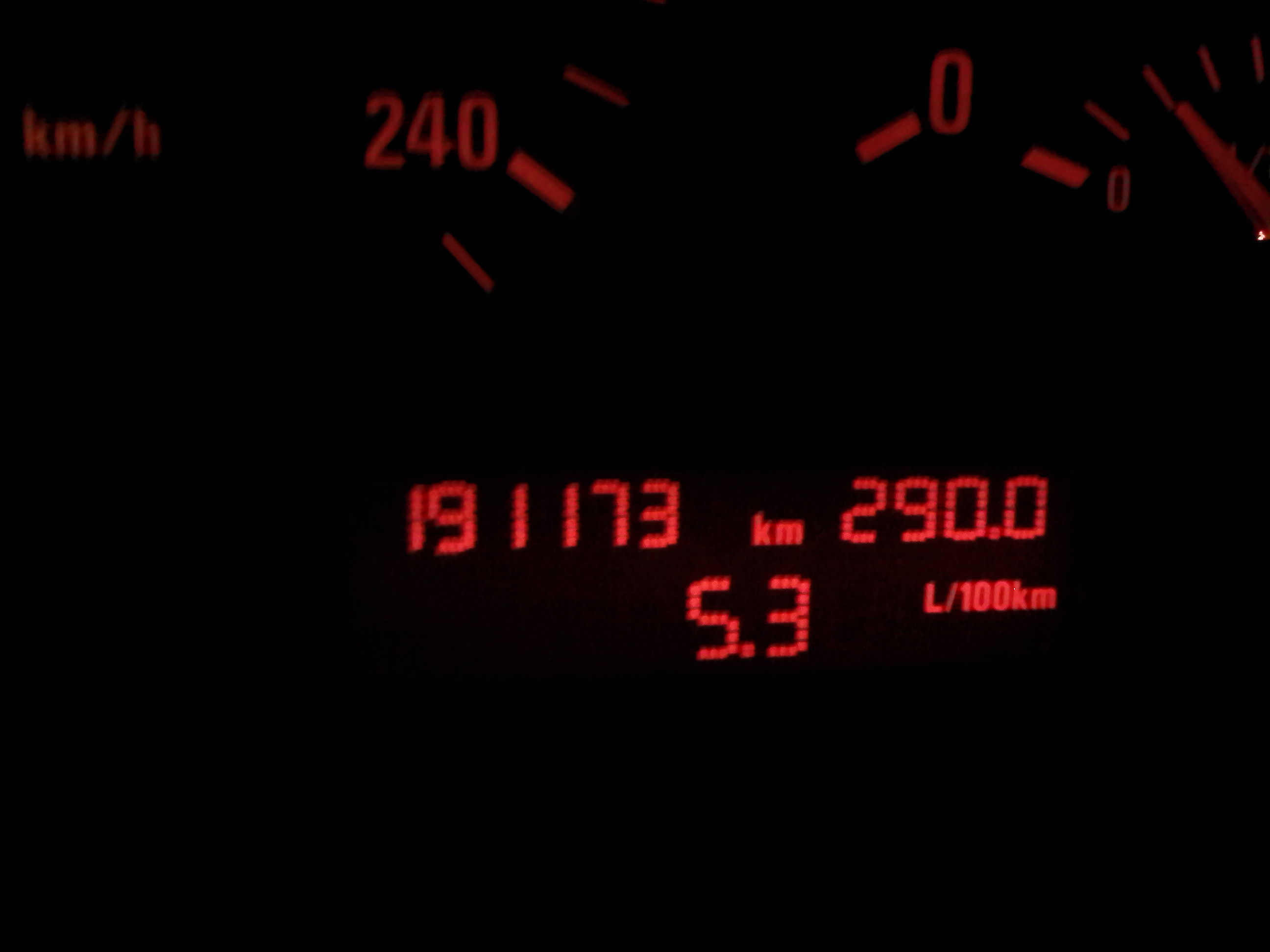

  16. ba da, e M43 http://realoem.com/bmw/select.do?kind=P&series=E46&body=Lim&model=318i&zone=ECE&prod=19980600&motor=M43&steering=L&arch=0
  17. nu stiu cei care au discutat topicul in ce baza au vorbit, dar eu am 318i (nFL, e din 98'), la care i-am schimbat lantul de distributie, si am vazut eu cu ochii mei 16v in _chiulasa_! la specificatile motorului veti vedea: "4 valve pe cilindre, 16 valve in total" http://www.carfolio.com/specifications/models/car/?car=75086 ...oricum, nu stiu cat de precis este carfolio, dar cum am scris si mai sus...am vazut cu ochii mei 16v!
  18. la e46 (1.9) diferenta dintre 316i si 318i e ca, 316i are 8v, si 318i are 16v! de acolo diferenta de 13 cp
  19. a mea e din 98 si consuma 10.5% in oras (timisoara) si in cea mai mare aglomeratie 11.3%(cu clima) ; in afara (adica mixt pe la noi prin tara) consuma 6.5% mers normal, 7% pe la 140 km/h, si cel mai mic consum pe care am reusit sa-l scot cu ceva eforturi depuse...a fost de 5.4%.
