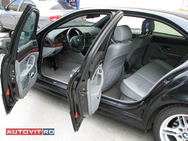

  14. Cum spune si titlul, doresc sa-mi achizitionez un e39 525 (diesel) din 2002 (cutie automata). Ma intereseaza in special urmatoarele lucruri: motor, caseta directie, si probleme specifice modelului respectiv. VIN (nr. identificare vehicul) : WBADL010X0GY11607 Precizez ca am si vazut masina si am observat urmatoarele probleme: senzor airbag aprins (presupun ca e de la scaunul pasager), senzor temperatura (indica -4 grade). Mar interesa cum as putea sa remediez problemele. Nu stiu daca respect regulile forumului daca postez linkul cu masina respectiva dar precizez faptul ca tipul cere 8800 pe masina si o lasa la 8500. model M packet (full options: dvd+navi mare, scaune piele incalzite electrice+memorii si tetiere electrice, oglinzi electrice rabatabile, perdea electrica,senzori parcare fata-spate, volan M geamuri fumurii fabrica) fara webasto si volan electric. intrebari: suspensia o fi sport sau nu? 190.000 km reali sau nu? ( masina arata foarte ingrijita, deasemenea si pielea din interior este perfecta) la ce altceva ar mai trebui sa fiu atent la achizitionare? la descrierea masinii spune ca are Putere: 178 CP (131 kW) are cum? sau nu ? MULTUMESC ANTICIPAT PENTRU PARERI !
