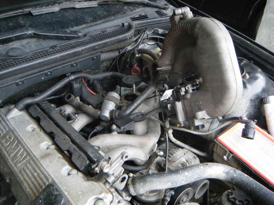

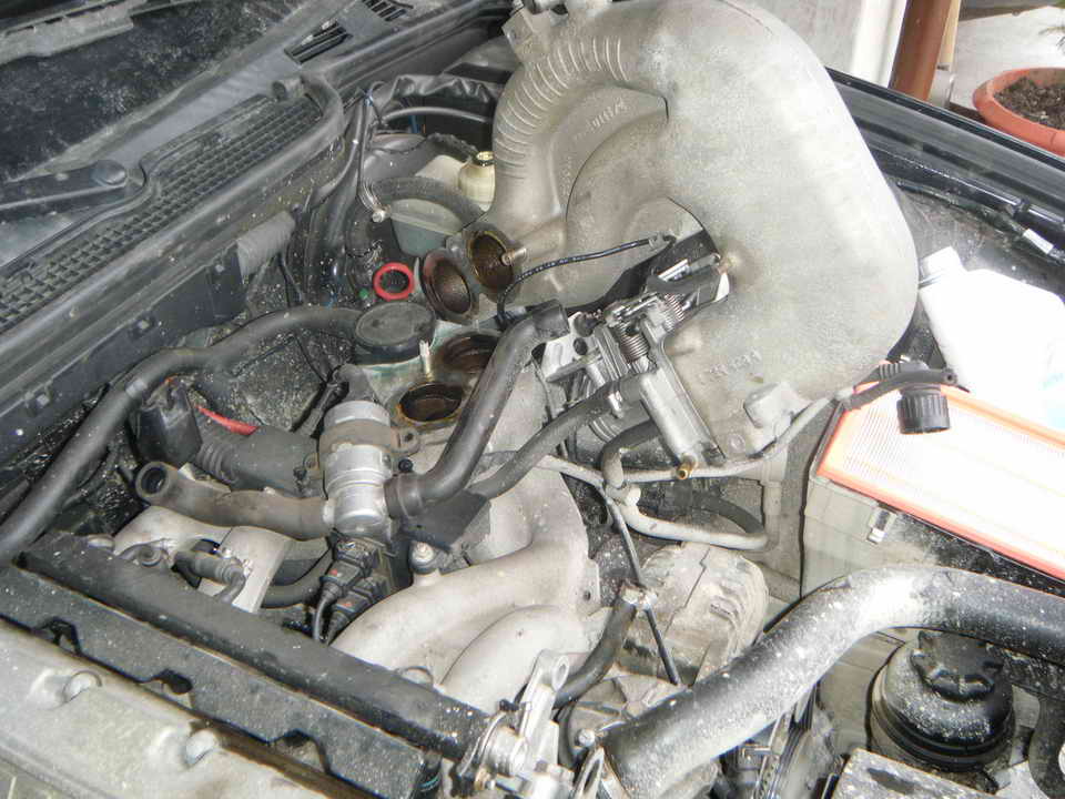

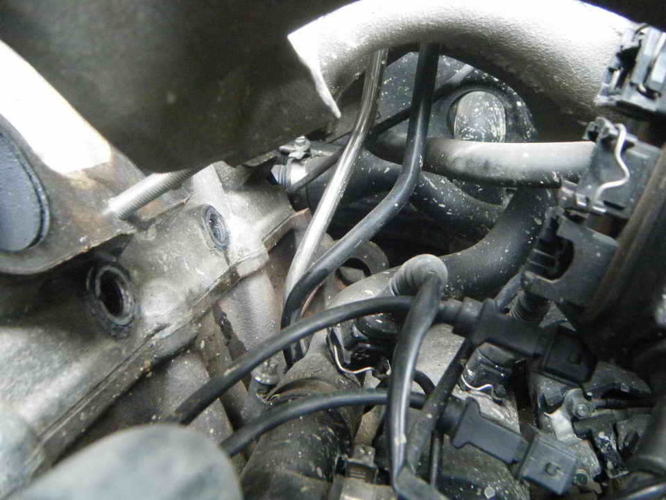

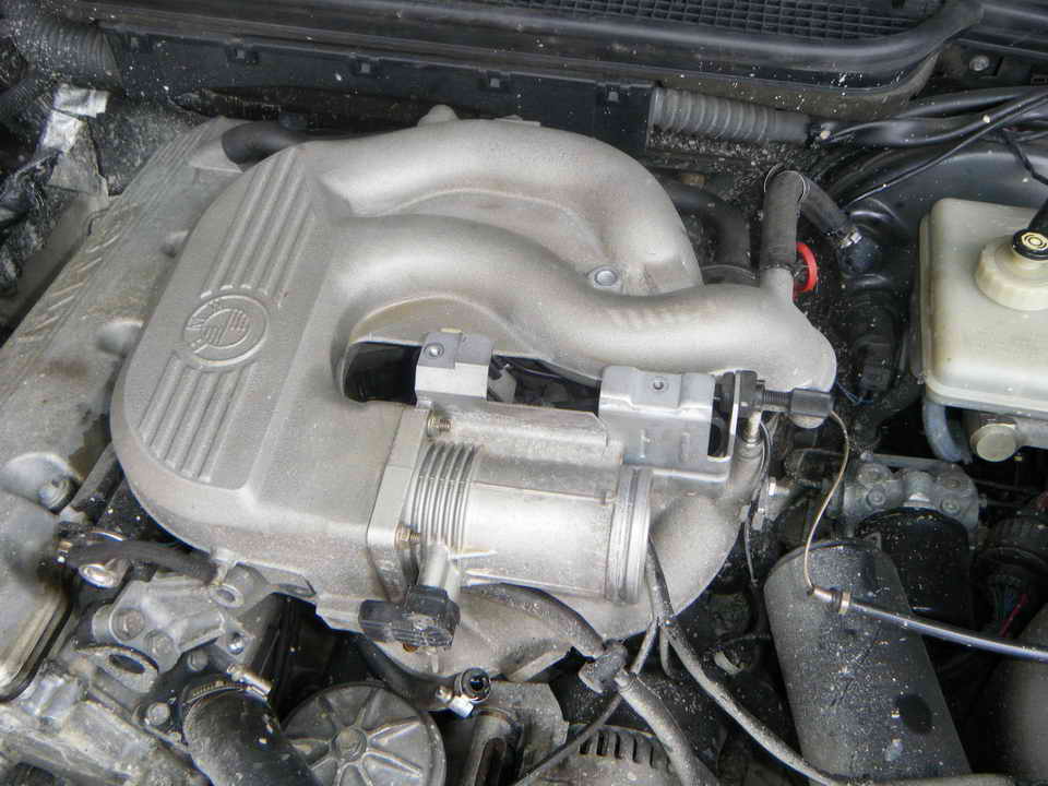

  13. Saptamanile trecute am fost foarte ocupat cu probleme de serviciu, insa acum revin cu detalii: Am schimbat senzorii de temperatura la motorul meu de 1.6, M43. Pentru aceasta operatiune trebuie demontat galeria de admisie, care are 2 parti, partea de sus e montata cu 5 suruburi iar partea de jos cu inca 5 la _chiulasa_ si ina 2 pe cealalta parte. Nu sunt necesare scule speciale si toata operatiunea dureaza aproximativ 2-3 ore. Important sa puneti garnituri noi, nu costa mult, altfel motorul va trage aer fals (asa am patit si eu, am asteptat 2 zile pentru garnituri cu masina dezmembrata si am muncit de 2 ori)! 1. trebuie demontat filtrul de aer (ca sa ai spatiu de lucrat), debitmertul si furtunile de aer/vacuum 2. se ia jos partea de sus a galeriei de admisie - la mine era prins cu 5 suruburi 3. se scoate regulatorul de relanti 4. acum se poate demonta si partea de jos a galeriei de admisie (trebuie ridicat si tras putin in stanga, nu trebuie scos din compartimentul de motor si nici nu trebuie scoase cele de furtune de benzina -tur, retur- la injectoare) 5. spatiul e cam stramt, dar se pot inlocui senzorii de temperatura Piesele se monteaza la locul lor in ordinea inversa celei prezentate si se face aerisirea la sistemul de racire si se completeaza antigelul. ATENTIE : trebuie folosite garnituri noi, in total 3 bucati si costa 45-50 lei. Senzorii de temperatura au costat in jur de 100 lei. Rezultatul : acum imi merge si indicatorul temperatura de apa. Senzorul vechi era obosit, a dat alte valori de rezistenta – posibil sa fi fost cauza consumului ridicat. Dupa ce am schimbat sonda lambda si senzorii de temperatura am masurat si consumul care a scazut de la 14 la 12,3 l/100 km in traficul urban din Cluj. La debitmetru inca nu am umblat.

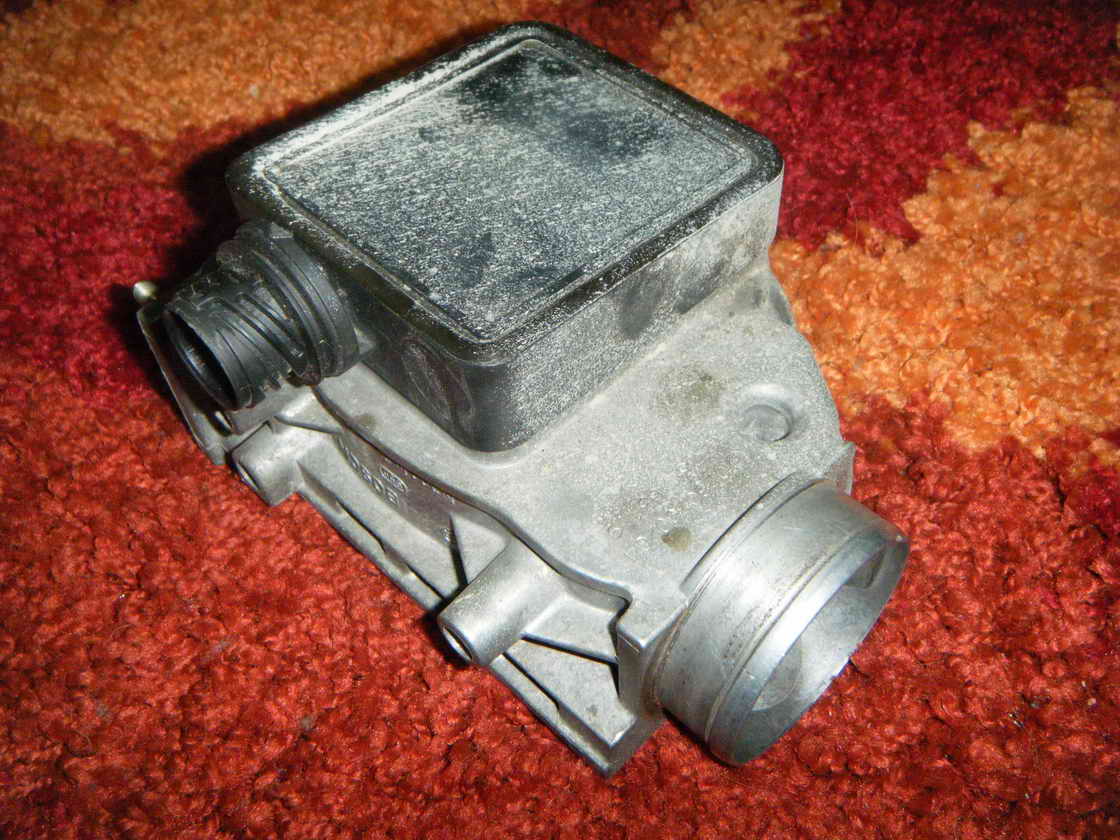

  15. Multumesc pt. link! Totusi, daca am debitmetrul deja scos din masina, cum as putea sa ma asigur ca functioneaza sau nu, fara sa-l desfac? Care este contactul varitor? Am incercat toate variatiile posibile, fara nici un rezultat...

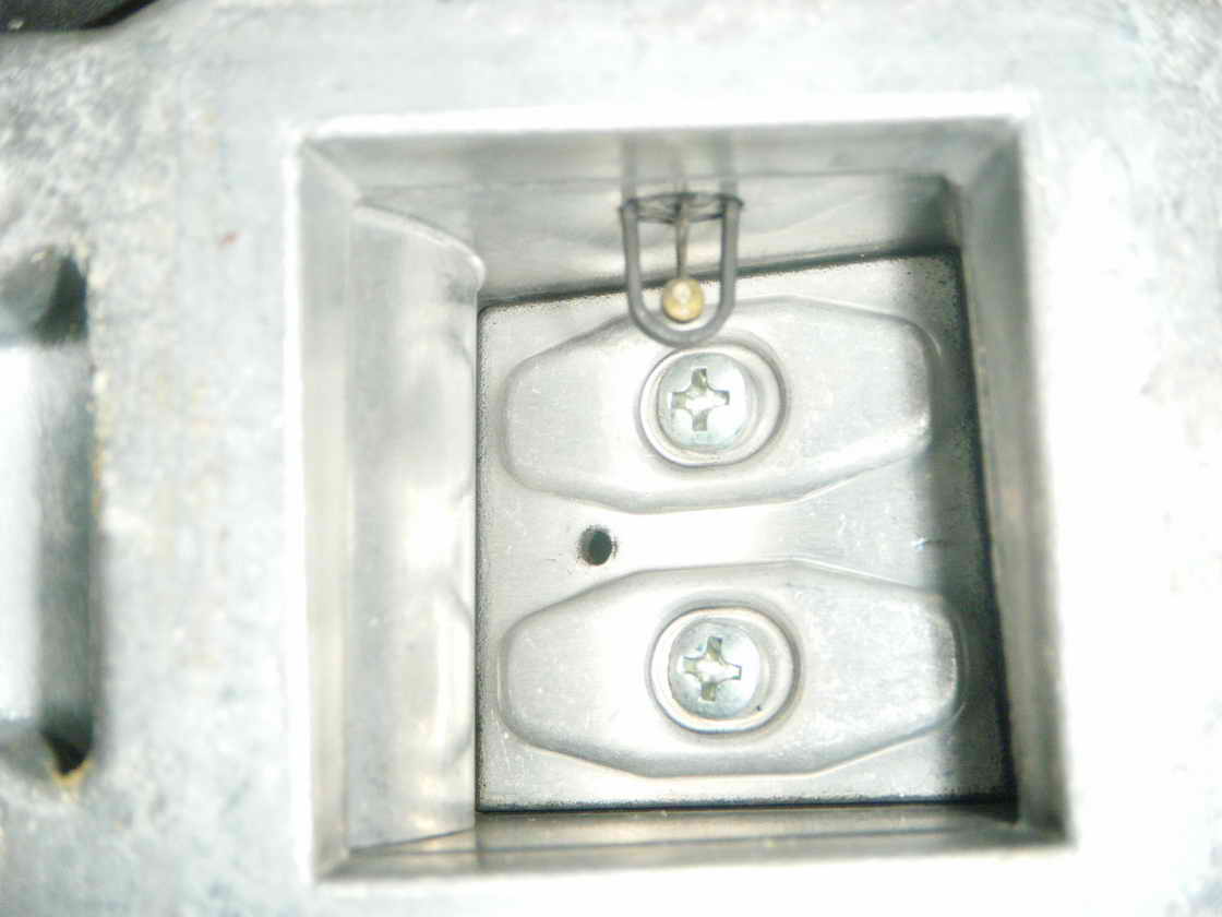

  16. Revin cu problema debitmetru. Atasez si 2 poze, se vede foarte clar ca are si un senzor pentru temperatura aerului pe langa potentiometru. Am scos debitmetrul din masina sa-l testez dupa indicatiile din manualul de reparatii. Am masurat rezistenta la clapeta (terminalul 1 si 2), insa la mine arata o valoare constanta, indiferent daca o misc clapeta sau nu. In schimb, la senzorul de temperatura (terminalul 4 si 5) rezistenta scade daca suflu aer cald spre senzor. (de fapt am pus-o pe prietena mea sa sufle in debitmetru :) ) Concluzia> se pare ca am un debitmetru defect...m-am uitat pe un site cu piese auto online, dar mam speriat, vazand ca un unul nou costa cca. 4000 RON, iar altul reconditionat 2200 RON!!! Imediat voi desface si capacul sigilat, sa vad ce fel de potentiometru are. Intrebarea mea: oare se poate repara?
  17. Azi am fost la un service, mi-au schimbat sonda lambda, manopera a costat 30 RON :) Din pacate nu am gasit tester pentru masina mea (an 1994), asa ca nu am putut verifica daca sonda e defecta si am mers pe banuiala. Oricum este o piesa consumabila si se schimba cred ca la fiecare 80-100.000 km. Cu sonda noua relantiul sta relativ stabil, inainte oscila intre 400-900 rpm. Regulatorul l-am curatat cand am luat masina... mai intai voi schimba filtrul de benzina. Masina parca pierduse ceva din putere de cand am facut schimbul, mai ales la demaraj...inca nu stiu, daca si consumul va fi afectat (momentan 14-15 l in oras). Acum urmeza sa-mi schimb senzorii de temperatura, daca voi reusi sa-mi demontez galeria de admisie... Debitmetrul mecanic cu clapeta, dupa cum am inteles din manualul de raparatii, are un potentiometru si un senzor de temperatura.
  18. Da, am debitmetru mecanic... sa inteleg ca mai este un alt senzor in carcasa debitmetrului in afara de potentiometru? Multumesc pentru raspunsuri. :)

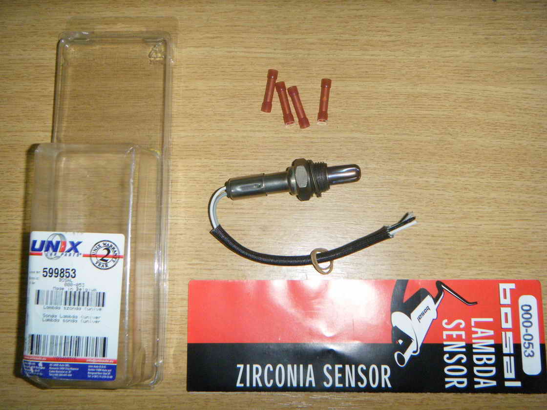

  19. In sfarsit m-am apuc de intretinerea masinii mele. Intrucat am un consum ridicat (14-15 in oras), am hotarat sa-mi schimb piesele, ce pot cauza acest consum, respectiv relanti oscilant la motorul incalzit. Oricum, majoritatea acestor piese sunt consumabile si e indicat sa fie schimbate. Am schimbat bujiile (NGK cu 2 electrozi), cele vechi erau uzate. Urmeaza sonda lambda, am cumparat o sonda Bosal universal cu 4 fire, fabricat in Belgia, m-a costat 190 lei fata de 450 lei pentru cea originala. Am luat si senzori temperatura, pe M43 sunt 2 bucati, unul pentru temperatura motor DME, altul pentru ceasul (ca nu functioneaza). Au culori diferite, mufa e aceeasi, dar au valori de rezistenta diferite. Au sosit si restul pieselor: placute de frana (ATE), un tampon motor, filtru combustibil, garnitura capac motor. Intrebarile mele: 1. Unde este locat filtrul de combustibil la E36 Compact? 2. La schimbare tampon motor (partea dreapta, fata) trebuie sa ridic un pic motorul sau e suficient daca demontez bratul ce leaga motorul de tampon? 3. Debitmetrul deocamdata ramane, eventual stie cineva daca poate fi testat fara soft de diagnoza? 4. Are cineva experienta cu sonda lamba universala?
