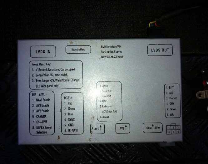

  5. Vand Interfata multimedia BMW (se poate instala tv , camera , navigatie, etc ) A fost montata pe un bmw e60 2005 si folosita pentru TV Functioneaza perfect Pret : 700 ron 0742 418 536
