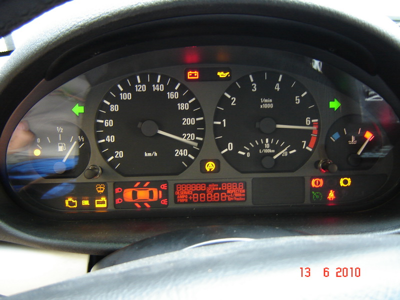

aceiasi problema o am si eu ,proiectoarele,stopul de ceata si faza lunga merg la exterior dar martorii din bord nu se aprind(doar cei mentionati,,restul sunt ok!)chiar nu ne ajuta nimeni,am vazut ca mai multi frati au problema asta...

problema apare la computerul de bord...(e46,316i,1895cm3,an2000)...dintr-o data ....apas pe BC si nimic,in bord nu arata nimic...o duc la tester si culmea...testerul nu vede computerul de bord,o duc la alt tester(bosch,cu program original),acelasi lucru...nimic,problema asta nu vine singura,si anume la instumentarul de bord nu se mai aprind beculetele de la faza lunga,proiectoarele de ceata si stopul de ceata,desi ele funtioneaza la exterior...am mai avut o prb la BC anul trecut si s-a rezolvat,erau firele retezate in maneta de semnalizare,le-am lipit si a mers.Am desfacut iar maneta sperand ca e de acolo dar totul era ok,am verificat sigurantele interior,exterior=ok. Este deranjant la drum lung sa nu vezi cand esti cu faza lunga uitata pornita si sa primesti blitzuri din trafic.Astept ajutorul vostru...mii de mutumiri in avans... A,uitasem,am dat jos ceasurile din bord sa verific mufele... era ok!
