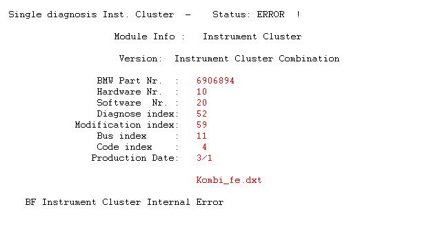

Vara trecuta incercand sa scimb bujiile am reusit sa le rup in chiulasa (se invarteau in gol, dar nu scapau presiune). Toti mecanicii din start au zis ca trebuie data jos chiulasa. Calculand cam ce costuri implica rezolvarea problemei si profitand de faptul ca e vara, am amanat reparatia pana zilele trecute. Norocul meu a fost ca am gasit pe cineva care le-a scos fara sa mai dea jos chiulasa. La una a trebuit facuta o reductie, iar restul au iesit fara probleme. Dupa montarea noilor bujii mecanicul a obs ca fisele nu bagau curent. A rezolvat si problema asta, gasind o siguranta de amperaj mare arsa. Partea trista e ca masina porneste la fel de greu cand e motorul rece. Ciudat e ca indicatorul de bujii din bord sta maxim 2 secunde aprins. Stiam ca daca motorul e rece ar trebui sa stea vreo 8 secunde. Am incercat sa-i fac o diagnoza si nu am aflat mare lucru. Doar o eroare pe care nu prea stie sa o interpreteze lumea.
