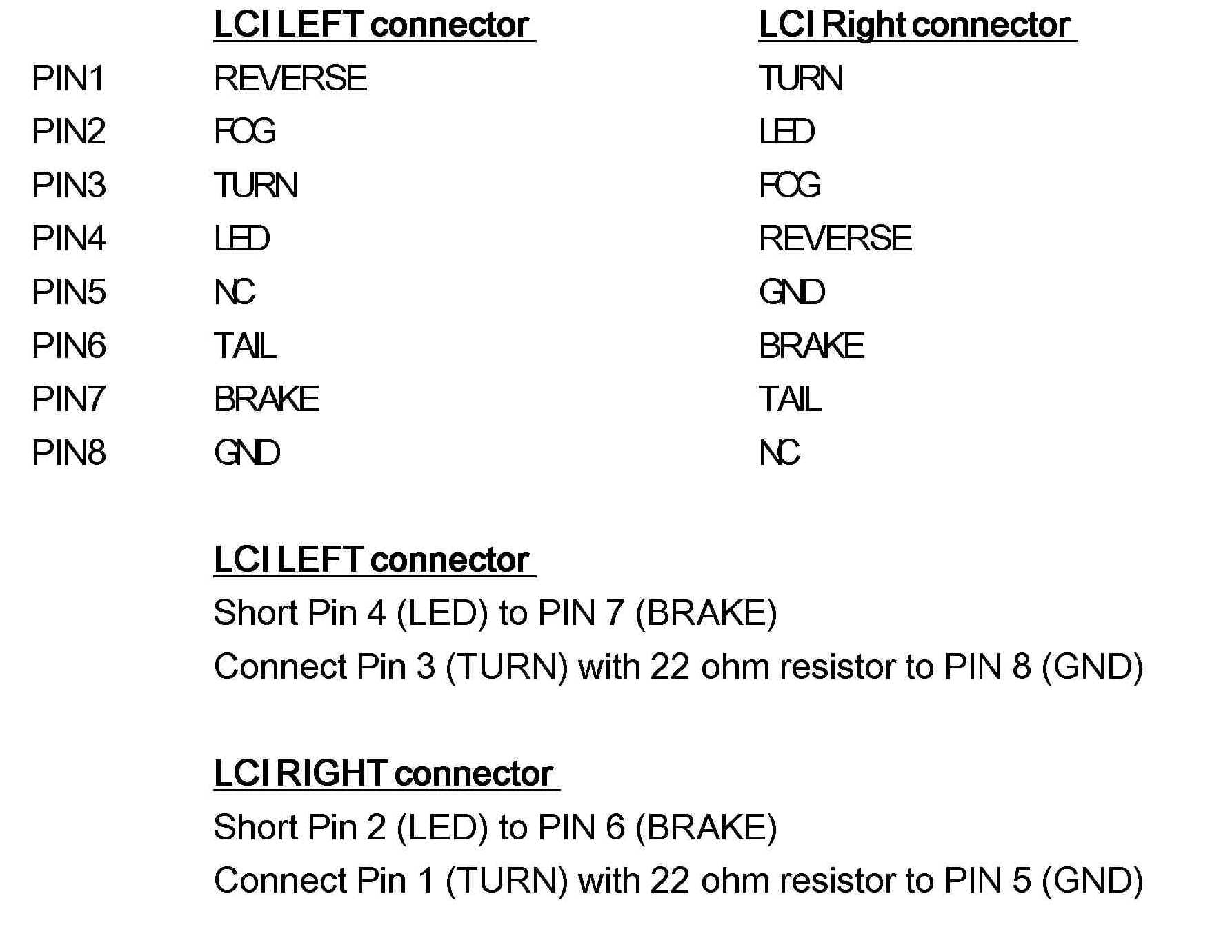

  13. Puterea disipata, deci cantitatea de caldura se calculeaza dupa P=U*U/R. Rezulta la parametrii aceia cativa wati care sunt cam multi. Fa ce vrei dar parerea mea e ca vei avea multa caldura de disipat acolo... Sursele in comutatie sunt pt LED-uri nu pentru becuri. Orice LED functioneaza la un curent nominal.Fiind o dioda, orice variatie de tensiune in circuit va duce la o variatie de curent pe LED care va iesi din regimul lui normal de functionare. Deci trebuie sa fie alimentat dintr-un circuit dedicat de stabilizare a curentului. Pt eficienta, se folosesc surse in comutatie cu feedback de curent. Sa numai spui ca tiristorul poate fi o sursa in comutatie;). Eventual un circuit care comuta :) Imi pare rau ca nu am un osciloscop sa pun niste forme de unda de la LED-urile de la mine... desi pt a trece de normele EMC, se iau masuri extreme de filtrare, masuri costisitoare, teste scumpe, totusi alimentarea pt LED-uri se face in comutatie cu feedback in curent. P.S.Am uitat sa spun ca legarea la carcasa a unor componente pt disipare termica este extrem de periculoasa !!! Nu cred ca Bruce a fakut vreo sursa de comutatie in cutiile alea mici, dar o sa ma mai interesez. Legarea la carcasa se face cu folie de mica (k la finalii de putere de ex.) pt a evita eventuale scurtcircuituri.
  14. Sunt cateva idei care nu se pot aplica: 1. 22ohmi ?! va fi o putere disipata enorm de mare. enorm raportata la puterea ce se poate disipa fara masuri extreme gen cooler sau radiator de dimensiuni mari. 2. faza cu 6V si 12V esti sigur? esti sigur de tensiunile astea masurate? Oare acel 6V nu e de fapt un 12V aplicat pwm 50% => 6V ? In acest caz nu faci nimic cu tiristorul... eu personal nu cred ca este un circuit analogic simplu care din 12V face 6V in modulul de comanda al becurilor. Ar insemna puteri disipate mari in modulul de control.. ori nu e 12/6V ori 12V aplicat pwm 3. Eu fara sura in comutatie cu feedback in curent nu ii vad rezolvarea eleganta. Desigur se pot realiza diverse montaje, combinatii, improvitatii dar oficial si inginereste orice modul ce contine LED-uri este alimentat cu curent constant deci trebuie o sursa de curent. E vorba de puterea rezistorului nu neaparat de rezistenta lui. Daca pui rezistor la 50w atunci nu se va incalzi prea tare la 6v si 21w. Cand tirisorul deschide circuitul de 12v sarcina e preluata de bec (care are o rezistenta f mika in comparatie cu rezistorul, iar atunci rezistorul nu mai preia decat o mika parte din sarcina. Sursa in comutatie pt niste becuri nu-i vad rostul, tokmai tiristorul ala poate fi o "sursa de comutatie" :lol: Nu mi se pare o improvizatie mai mare decat adaptoarele lui Bruce, k doar nu is 2 fire rasucite intre ele la capete si lipite cu o banda. Montajul se va realiza pe un cablaj special, iar tirisorul si rezistorul de putere pot si prinse pe carcasa metalica a cutiei pt a disipa caldura. Din cate am cititi si adaptoarele lui bruce se incalzesc putin...
  15. O iertam daca ne da o poza cu ea nu-i asa? :lol: O ierti tu, eu o iert daca imi da un set de stopuri.Ma descurc eu cu retrofit. :lol: Uite aici de pe un forum definitia tiristorului. Daca e cineva care are timp sa consulte un electronist si sa-i faca o schema pt deschiderea unui circuit la o tensiune de 8,9,10 volti de ex. atunci consideram problema adaptoarelor rezolvata. "Empiric tiristorul este un dispozitiv electronic care are prin constructie trei terminale: anodul, catodul si poarta. Tiristorul se inseriaza intr-un circuit electric avand sarcina conectata la anod, acolo unde va primi o tensiune cu polaritate pozitiva, iar circuitul tipic este in genul : -borna pozitiva a alimentarii se conecteaza la sarcina pe un terminal, al doilea terminal al sarcinii se conecteaza la anodul tiristorului iar catodul se conecteaza la borna negativa a alimentarii. In circuit ramane pentru moment neconectata poarta, elementul de comanda al tiristorului. Prin aplicarea unei tensiuni pozitive de mica marime intre poarta si cu referinta la catod se produce fenomenul de deschidere al tiristorului. In acest moment curentul poate sa circule de la anod la catod, tiristorul amorsat se comporta ca un scurtcircuit in sistem. Doarece amorsarea se face ca un fenomen de avalansa, indiferent de inlaturarea comenzii aplicate pe poarta, tiristorul ramane deschis permanent. Singura solutie pentru inchiderea tiristorului este intreruperea tensiunii de alimentare sau practic scaderea curentului sub o anumita valoare, care se numeste curent de mentinere. De aceea folosirea tiristoarelor in curent continuu este limitata la anumite aplicatii. Practic vom folosi tiristorul in circuitele de tensiune continua redresata dar nu si filtrata, deoarece tensiunea redresata (jumatati de sinusoida) are polaritate bine determinata dar are si maxime si minime ce ajung la zero, punct la care tiristorul se stinge automat. Daca discutam despre o redresare in punte, dintr-o sinusoida de 50Hz obtinem pulsatii de 100Hz de aceeasi polaritate." Aveti aici si un exemplu de rezistor de putere care sa preia sarcina de 6v in timp ce tiristorul este blocat (nu se afla in comutatie) http://cgi.ebay.co.uk/LED-bulb-turn-signal...id=p3286.c0.m14 Am atasat si schema cu conectorii (ignorati ce scrie mai jos de pin8 DECI SE APUCA CINEVA DE TREABA????!
  16. O iertam daca ne da o poza cu ea nu-i asa? :lol: O ierti tu, eu o iert daca imi da un set de stopuri.Ma descurc eu cu retrofit. :lol: Uite aici de pe un forum definitia tiristorului. Daca e cineva care are timp sa consulte un electronist si sa-i faca o schema pt deschiderea unui circuit la o tensiune de 8,9,10 volti de ex. atunci consideram problema adaptoarelor rezolvata. "Empiric tiristorul este un dispozitiv electronic care are prin constructie trei terminale: anodul, catodul si poarta. Tiristorul se inseriaza intr-un circuit electric avand sarcina conectata la anod, acolo unde va primi o tensiune cu polaritate pozitiva, iar circuitul tipic este in genul : -borna pozitiva a alimentarii se conecteaza la sarcina pe un terminal, al doilea terminal al sarcinii se conecteaza la anodul tiristorului iar catodul se conecteaza la borna negativa a alimentarii. In circuit ramane pentru moment neconectata poarta, elementul de comanda al tiristorului. Prin aplicarea unei tensiuni pozitive de mica marime intre poarta si cu referinta la catod se produce fenomenul de deschidere al tiristorului. In acest moment curentul poate sa circule de la anod la catod, tiristorul amorsat se comporta ca un scurtcircuit in sistem. Doarece amorsarea se face ca un fenomen de avalansa, indiferent de inlaturarea comenzii aplicate pe poarta, tiristorul ramane deschis permanent. Singura solutie pentru inchiderea tiristorului este intreruperea tensiunii de alimentare sau practic scaderea curentului sub o anumita valoare, care se numeste curent de mentinere. De aceea folosirea tiristoarelor in curent continuu este limitata la anumite aplicatii. Practic vom folosi tiristorul in circuitele de tensiune continua redresata dar nu si filtrata, deoarece tensiunea redresata (jumatati de sinusoida) are polaritate bine determinata dar are si maxime si minime ce ajung la zero, punct la care tiristorul se stinge automat. Daca discutam despre o redresare in punte, dintr-o sinusoida de 50Hz obtinem pulsatii de 100Hz de aceeasi polaritate."
