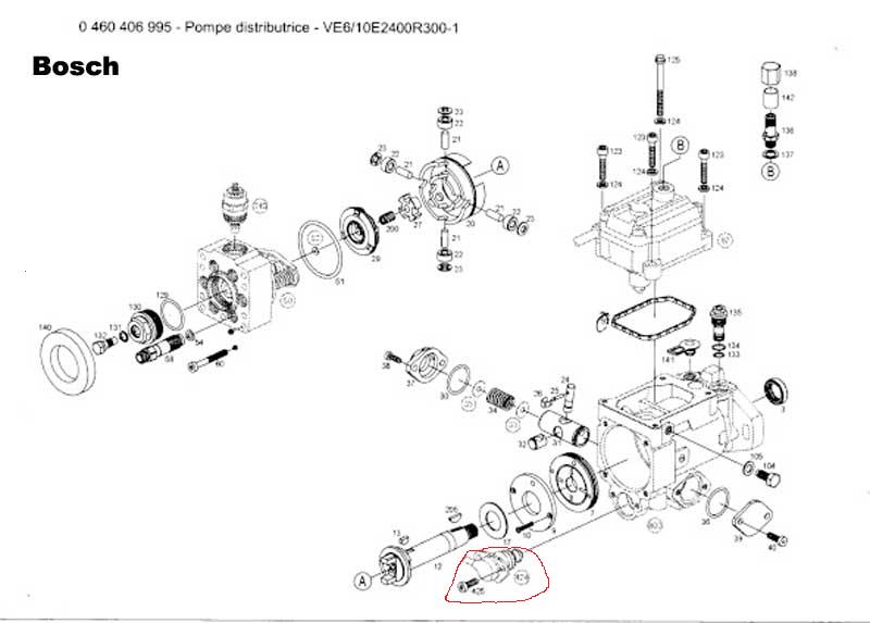

  4. pompi replied to pompi's topic in Seria 5
    Are cineva o schema sau daca imi puteti spune ce face piesa incercuita in rosu`! Sau sa vad piesa mai mare! Sa nu cumva sa imi ramana ceva prin interiorul pompei cand o demontez! Merci mult!

  6. Multumesc mult! Am rezolvat problema! Era de la piesa cu tepi! Bafta multa!
