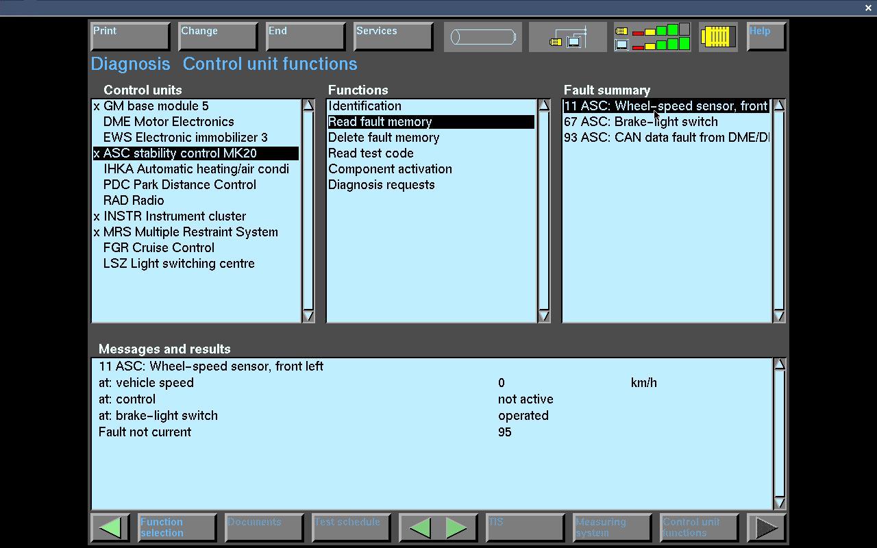

  1. Va rog sa sfatuiti un necunoscator , am un 318(e 46)din 2000 , benzina , si nu mai vrea sa porneasca deloc la rece . Am schimbat bateria (are 2 saptamani) , am schimbat si electromotorul(cu unul nou) si tot nu vrea sa porneasca. Masina porneste impinsa si de asemenea la maxim 2 ore dupa ce opresc motorul, daca o las mai mult nu mai vrea sa porneasca deloc.Am facut un test la unul dintre membrii site-ului si arata ca as avea ceva probleme. V-as ruga daca stie cineva sa le interpreteze si daca au legatura cu problema mai sus mentionata... Atasez mai jos print scren dupa erorile afisate la efectuarea testului. Mentionez ca nici la service-ul unde am facut reparatiile nu au stiut alta cauza. Daca stie cineva un service bun unde as putea rezolva problema va rog sa-mi scrieti sau pot fii contactat la nr de te 0722299853 lVa multumesc anticipat !

  5. :) Buna, am avut si eu aceasi problema. Nu a pornit, am schimbat bateria veche care era deteriorata pe una noua, si tot nici o schimbare :) . Cand incerc sa pornesc se aude doar un "click" undeva in stanga, in fata. Pls spune-mi mai detaliat cum ai rezolvat problema, ar fi super urgent. Mersi mult de tot! PS: esti cumva din Cj- in ce service ai fost si cat te-a costat? salut presupun ca ai rezolvat problema cu acel clic undeva in stanga in fata poti sa imi spui si mie ce era .eu cred ca electromotorul sau carbunii sau starterul astept un raspuns ms mult!!! verifica si contactele acelea de la bornele bateriei , eu asa am rezolvat aceeasi problema merita verificat
  6. eu am avut aceleasi simptome si rezolvarea a fost foarte simpla, a fost un contact imperfect la borna ,acel "mecanism " la borna de plus. merita verificat
