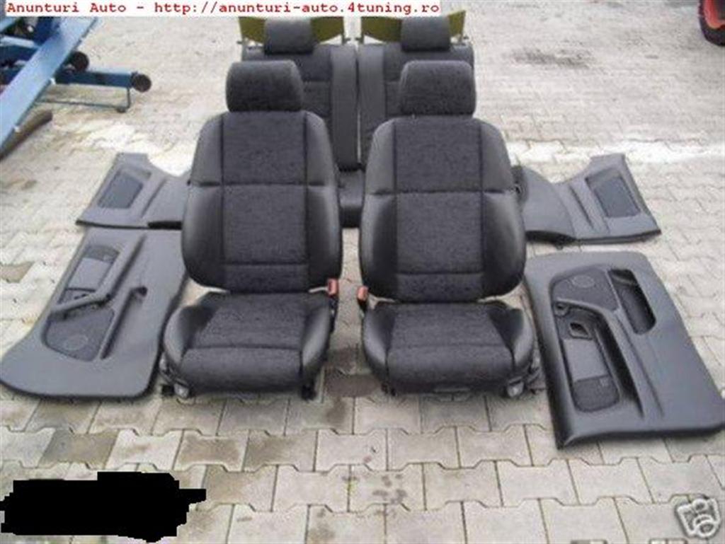

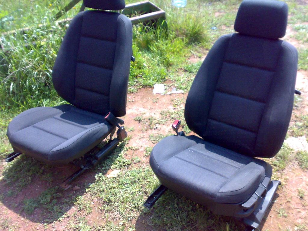

	cumpar interior sport pentru e36 coupe,ma intereseaza panza in combinatie cu piele sau doar piele daca este in stare buna.(scaune fata-spate si panouri pentru usi) asi putea merge pe varianta interiorului de M3 e36 coupe daca propietarul acepta interiorul meu la schimb sau pretul lor nu depaseset bugetul alocat eu sunt din hunrdoara dar luna ce vine am drum la cluj cateva zile si la craiova,sau mai ramane varianta de al timite. astept oferte. interiorul meu este din 98 ceva de genu caut
	schimb interior de panza din anul 98 de coupe e36 cu interior sport de panza si piele pe margini sau complet din piele ofer diferenta in functie de starea interiorului interiorul meu este asa:::: ceva de genul acesta caut
