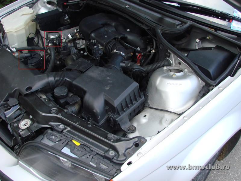

  12. Piesa 1 de aici(pompa) http://www.realoem.com/bmw/showparts.do?mo...hg=11&fg=50 si piesa 15 de aici http://www.realoem.com/bmw/showparts.do?mo...hg=11&fg=45 Merg si de pe 318i pana in 11.2000 Sunt cele din patratele rosii din poza
  13. Piesa 15 de aici http://www.realoem.com/bmw/showparts.do?mo...hg=11&fg=45, si piesa 1 de aici (pompa) http://www.realoem.com/bmw/showparts.do?mo...hg=11&fg=50
  14. Normal cand pornesti masina si este motorul rece pompa de aer porneste si functioneaza cateva minute.La tine probabil sa stricat piesa 13 si mergea in continuu si face condens si se strange apa si bolboroseste.Eu asa am patit poate te ajuta. http://www.realoem.com/bmw/showparts.do?mo...hg=11&fg=45 Nu cred ca ea e de vina...eu am verificat valva (15 din schema) si nu se inchide niciodata complet..si scapa incontinu gaze si face condens,findca eu presupun ca valva aia ar trebui sa inchida etans cand se opreste pompa de vacum(13 di schema).Oricum e ceva asemanator cu ce ai patit tu, mai rau e ca am gasit cam 1l de apa in pompa si sigur e arsa...si foarte scumpa. Tie pompa ti-a patit ceva?
