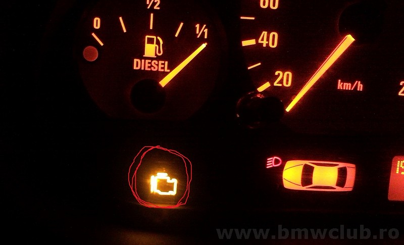

  16. mi-am cumpartat de curand un e46, 320d, 2004 si am o intrebare. am un bec aprins la bord, dar numai pe contact (cheia in pozitia 2). cand pornesc motorul se stinge. am atasat poza. in carte scrie ceva de genul: "Exhaust emission values have deteriorated. Please arrange for the problem to be examined by BMW Service." stie cineva daca e normal sa se aprinda pe contact?
