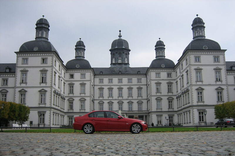

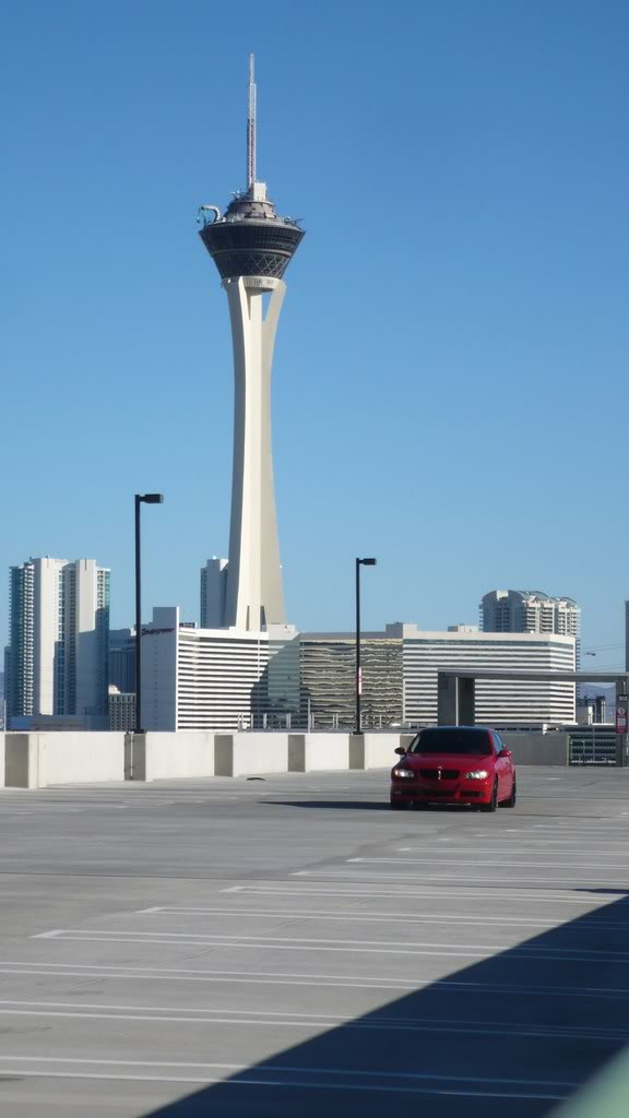

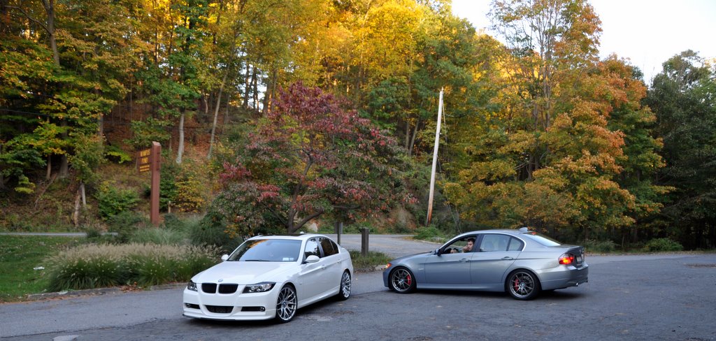

A schimbat cineva culoarea masinii prin vopsire (nu colantare). Fara compartiment motor, dar cu vopsirea pragurilor interioare. Se pun la loc ornamentele fara sa se observe ca au fost demontate, sau ramane troznind toata in final? E la fel de inchegata masina ca la inceput? Si ca intrebare... ce preferati dintre akrtis metallic si nuanta asta de rosu... nu stiu ce e exact, crimson red sau imola red. Am pus poze ca sa vedeti exact. o am arctic si vreau sa o fac rosie :twoup: [nu am poze cu masina mea in calc asta, de aceea atasez poze de pe alt forum din sua.]
