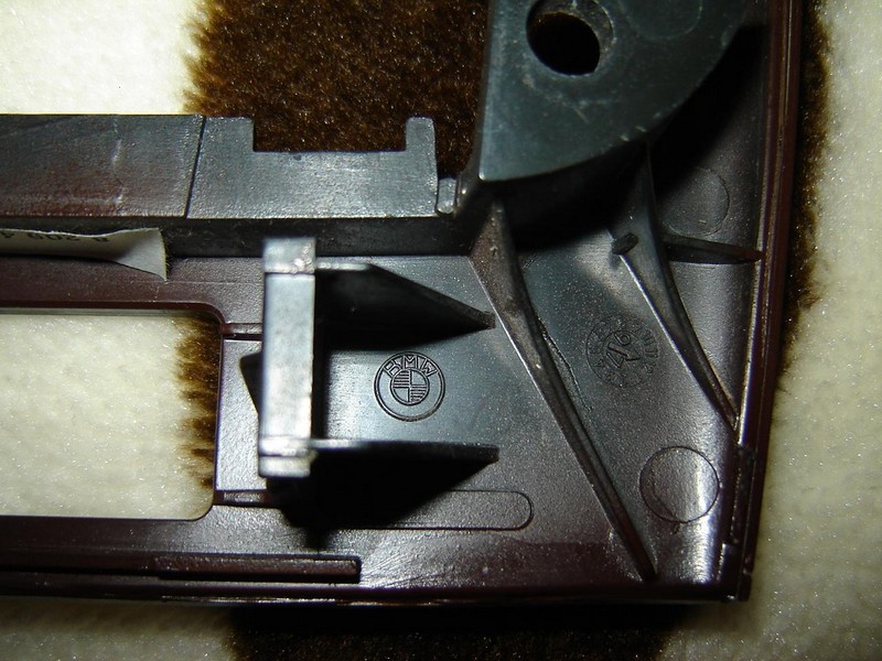

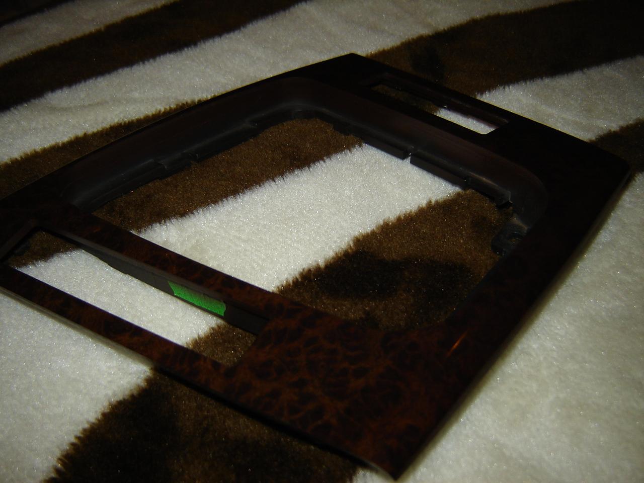

Vand Trim Mahon pentru 4 geamuri electrice , cel din jurul schimbatorului . Merge cat si la masinile cu cutie manuala cat si la cele cu automata . L-am cumparat pentru mine (cu 150ron dupa forum) ca aveam de gand sa-mi pun geamuri electrice si pe spate dar am renuntat la proiect pentru ca am vandut masina . Livrare Bucuresti in zona berceni sau baneasa sau provincie prin FanCourier . Nu prezinta urme majore de uzura crapaturi sau zgarieturi in profunzime . Seria dupa el : 8 209 456 Pret : 100 RON Contact : Cine e interesat astept PM sa-i dau datele de contact . Pozele sunt reale .
