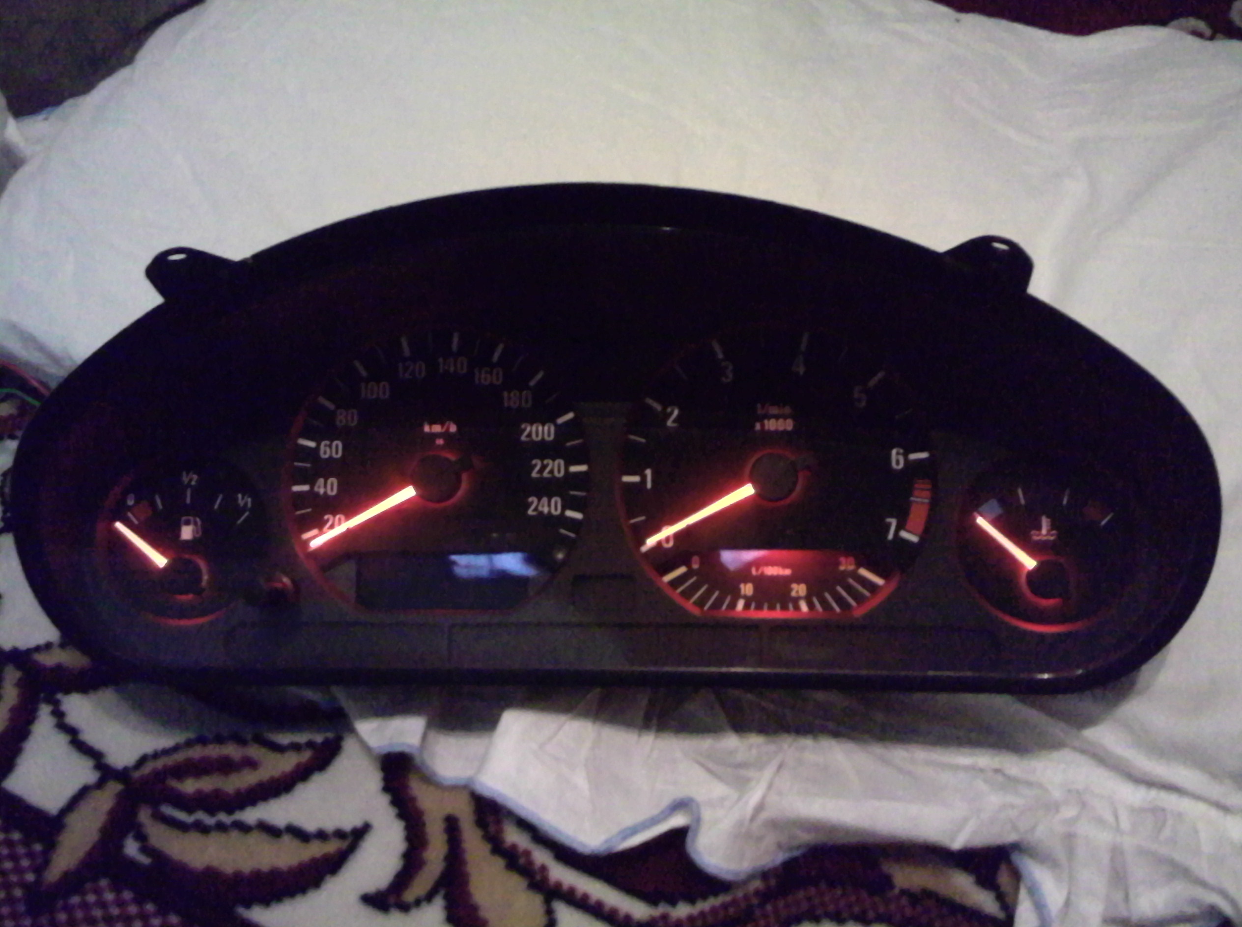

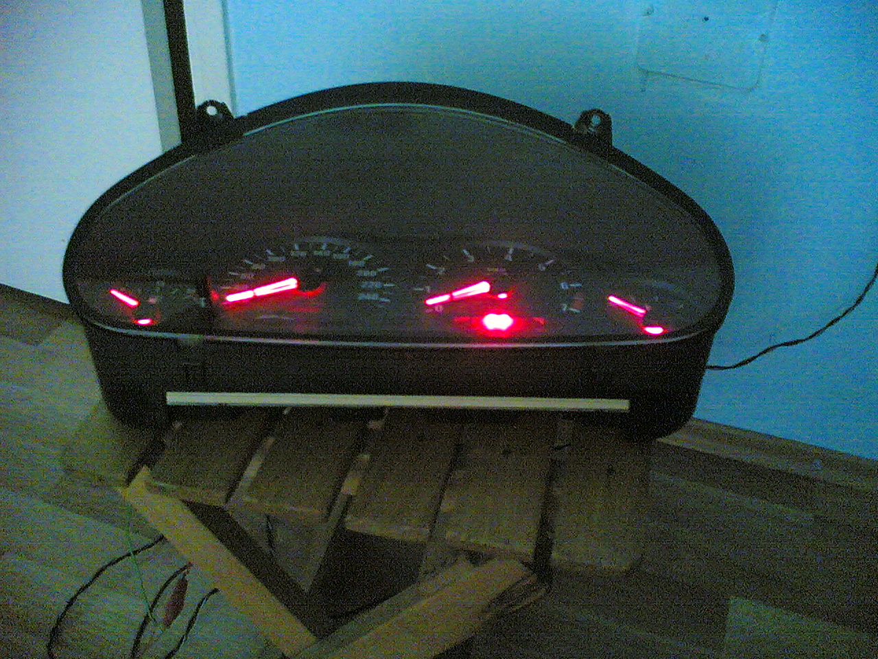

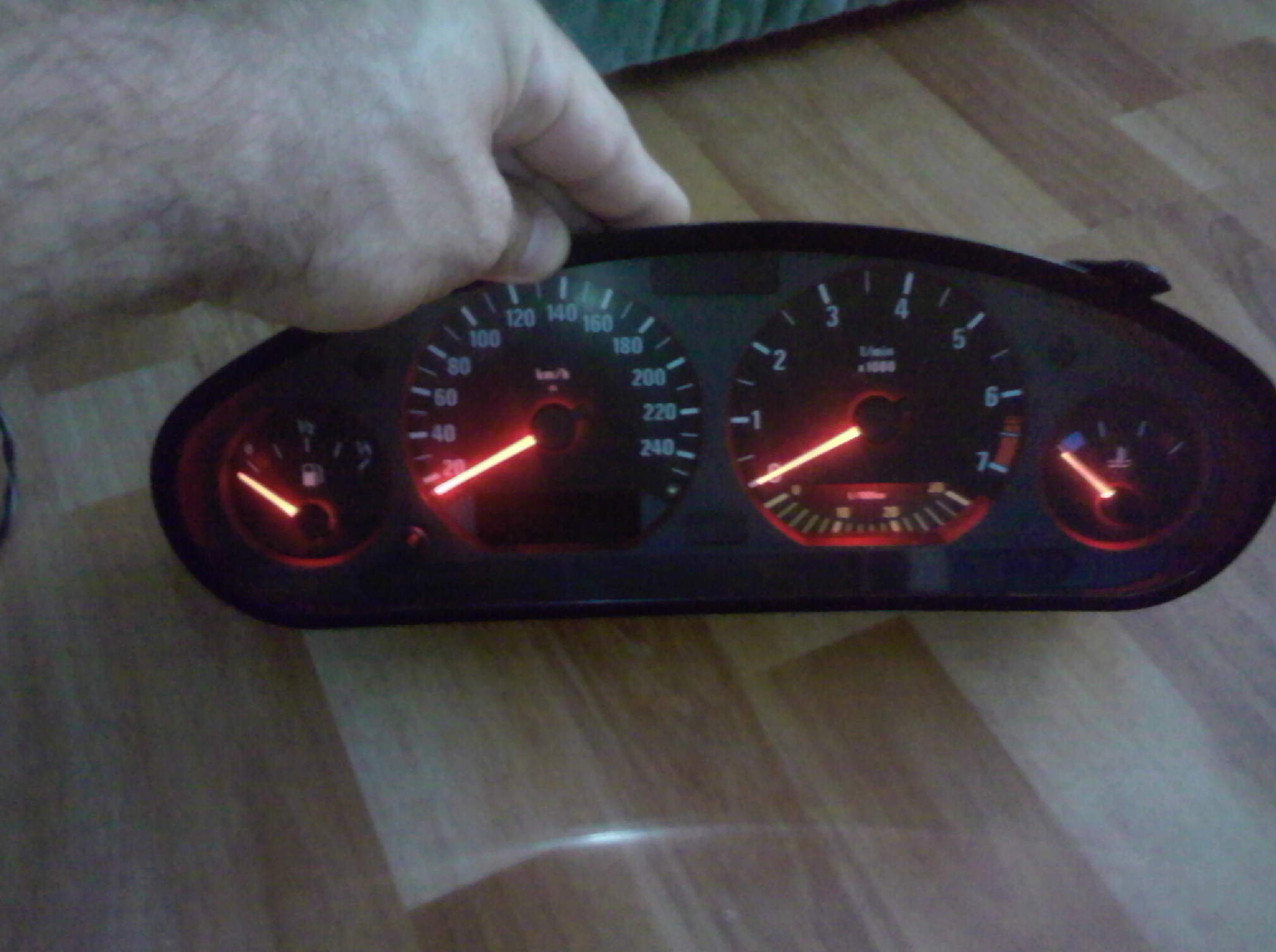

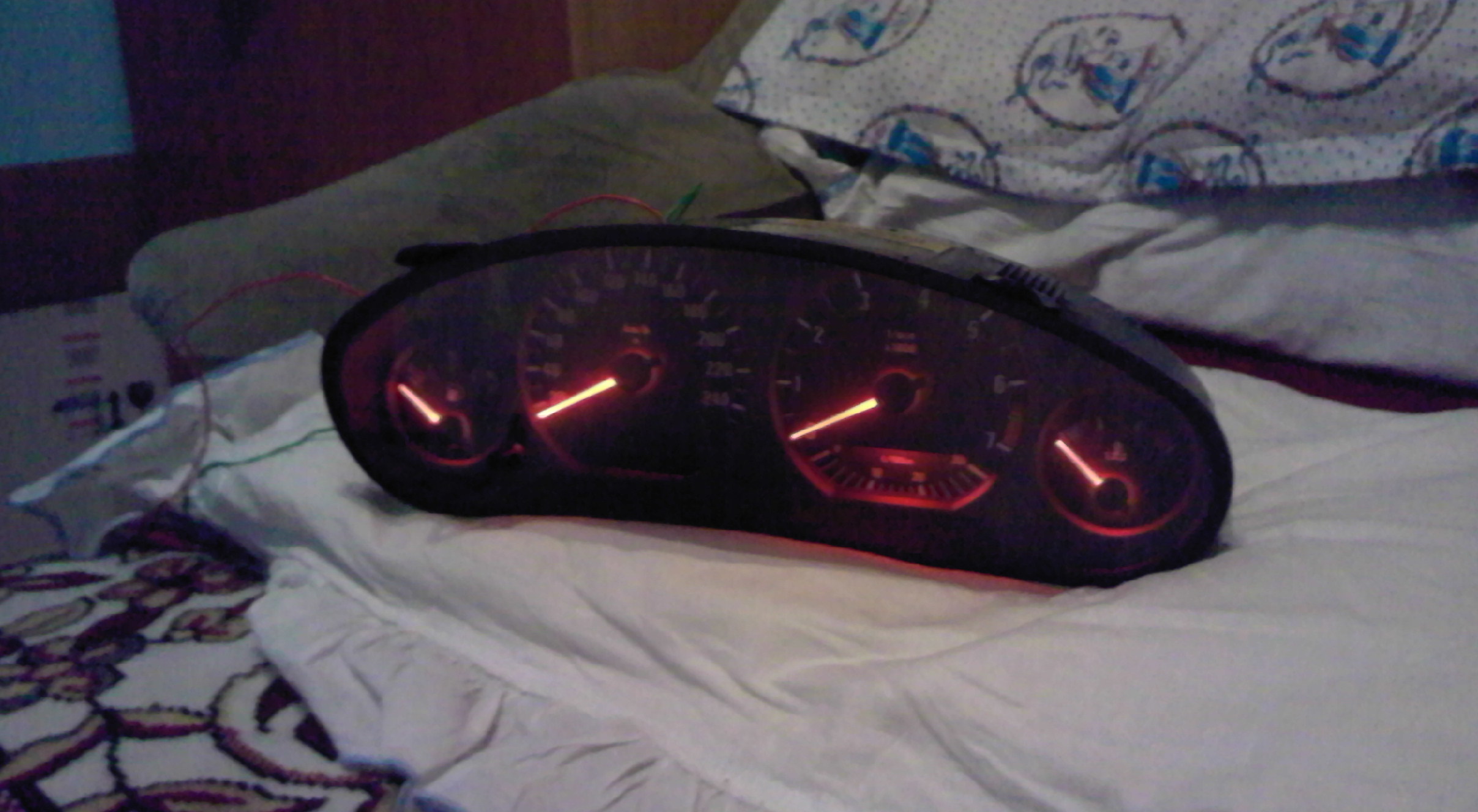

	lumina este izolata dar imi lipseste aici acul pentru consum de aceea se vede asa tare.
	Am pus alte cateva poze ,imi cer scuze pentru calitatea lor.In realitate acele sunt de un rosu aprins iar pentru restul cadranelor (km,apa,turatii,rezervor) nu am facut alta modificare ci doar se vor inlocui becurile normale cu leduri ce va transmite lumina pe lateral pe care deocamdata nu le-am procurat.

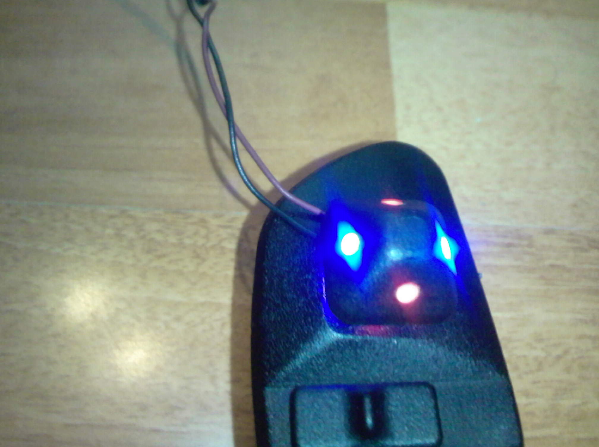

	Leduri in butonul de la oglinda e36,firele sunt doar de proba ,ele nu se vor vedea defeldeoarece voi avea iesirea pe unde se leaga butonul la mufa .

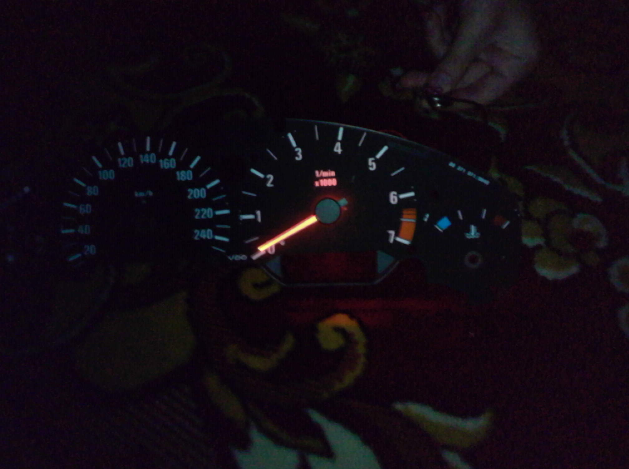

	la e 36 este mai complicat deoarece au pus 3 becuri pentru luminat tot bordul (ma refer ace si km) si are o placa de plastic ce coduce lumina peste tot,,a trebuit sa modific acea placa si cum spatiul este foarte limitat a trebuit sa frezez in plastic pentru leduri ,,de aceea nu se baga nimeni la modificat bordul e36 .Eu am stat 2 luni pana am gandiit cum sa il fac si pana sa reusesc sa iasa o treaba ok si sigura .
	Am pus de 1k rezistentele pe fiecare led si pe fiecare ac(indicator) am pus 2 leduri care in caz ca se ard se scot si se inlocuiesc,am fact un mod de a se scoate si a se inlocui fara lipitura dar nu se pot arde deoarece am calculat ca sa plece voltajul minim de la 9 v si maxim de peste 17 v. Tu ai BMw e46 si nu e36,,la e 36 sunt becuri la bmw e 46 are deja leduri

	baieti ,eu nu vad facelift pe masina asta,,unde vedeti voi de tot vorbiti de facelift?,,si inca ceva ,,geamuri electrice pe spate la un coupe?,,asta e noua si pt mine ,,cum se poateasa ceva ?in butoanele de la geamuri sant niste leduri mici de 3mm portocalii ce se pot inlocuii cu led 3mm 6cd(089lm)pe 25 grade,,atentie cum deslipesti ledurile ca sa iti dai seama si de cum sa le pui pe cele albastre,,fi atent la + si -,,bafta,,
