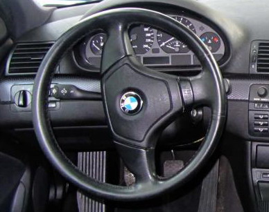

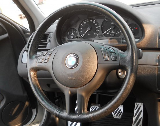

Schimb volan sport 3 spite e46
Schimb volan in 3 spite (prima poza) cu unul cu comenzi si airbag rotund (poza 2); ne intelegem la diferenta pe care o dau.
