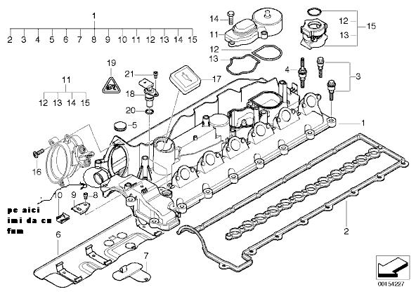

  2. Are cineva idee pe unde se face legatura intre evacuare si admisie la un e60 530d? Imi da cu fum pe langa filtru de aer. Am atasat o poza sa va arat exact pe unde. Vreo idee? Multumesc anticipat.
  3. Am atasat o poza sa arat exact pe unde imi da cu fum. Vreo idee?
  4. Imi da cu fum in motor pe o teava care este sub filtru de aer. Vreo sugestie? Galeria de admisie? Filtru de particule pe care trebuia sa-l schimb acum vreo 15mii de km? O solutie temporara a fost sa redirectionez fumul de pe teva aia cu un furtun afara din motor. Masina merge normal. Trage la fel. Doar ca da cu fum la motor si nu cunosc problema. Filtru de aer era negru. Nu stiu cat de buna e solutia. De aceea apelez la voi.
