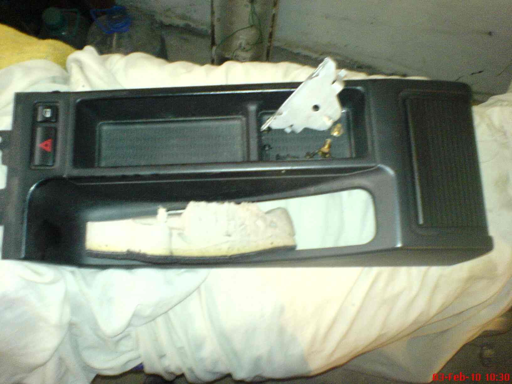

  4. Vand suportul dintre scaune fata fara cotiera pt E46. A fost pe un 318d din 12.2002 Motivul e ca mi-am pus de curand cotiera. Nu stiu exact cum se cheama dar se vinde tot ce se vede in poza. Este cu tot cu suruburi. Pret 70 lei.

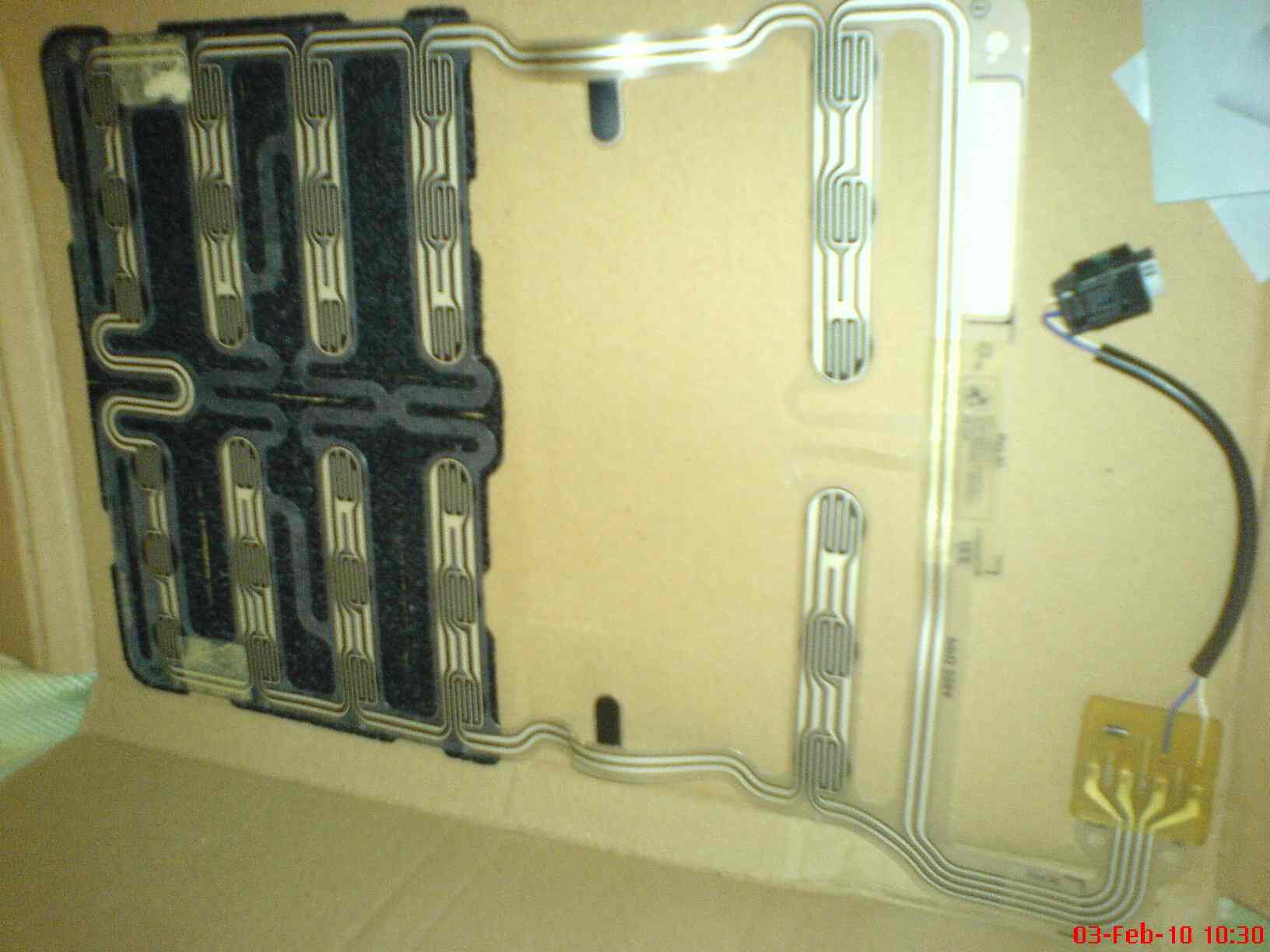

  5. Vand senzorul din scaunul pasagerului E46. Anul trecut am cumparat unul nou cam 100 euro a costat si l-am schimbat pe al meu original de pe masina. Problema e ca si dupa schimbare martorul tot nu s-a stins. Am fost la bmw filaret si era de sub mijlocul ala de la volan. A miscat un baiat acolo niste cleme si gata, s-a stins martorul din bord. Mi-am dat seama si de ce s-a aprins.. ca dau in volan cu palma cand claxonez. Asa ca am senzor din scaun pasager de pe 318d din 12.2002 E46 la pret de 90 lei.
