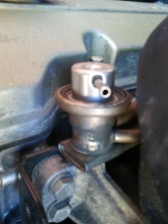

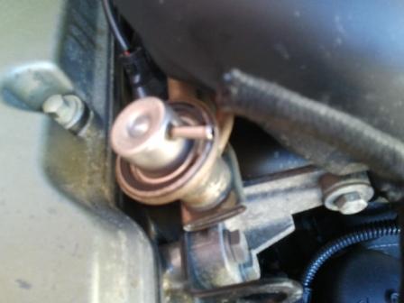

Cum s-a incalzit putin vremea, am vizitat inca o data regulatorul meu de presiune. Nu are nici urma, nici miros de benzina. Ma gandesc ca asta e o veste buna. Ca fapt divers, am facut niste fotgrafii, la mine regulatorul este prins de rampa, nu se poate schimba separat. Regulatorul fiind exclus trebuie sa ma intorc la PCV, ma gandesc.

Dupa 20 de min de scormonit in zapada, am revenit la realitate... :twoup: , furtunasul e inghetat bocna, pot sa-l rup eventual dar nu sa-l trag. Oricum, vad ca regulatorul se schimba cu rampa cu tot, nu e chiar DIY in fata casei. In plus, cred ca trebuie demontata si admisia.
