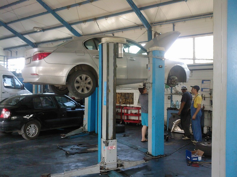

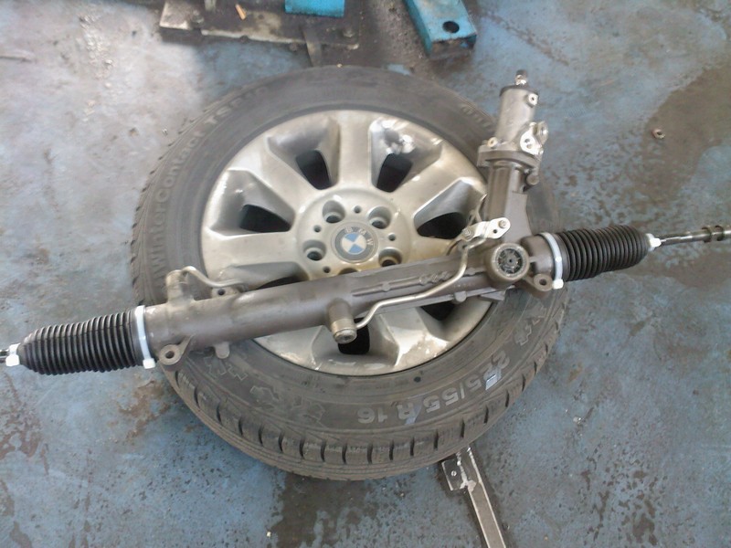

  1. Si a mea avea joc cand am cumparat masina... ma refer la joc mare in volan, abea o tineam pe sosea. De batut nu batea nimic pe dedesubt, nici un zgomot, doar jocul la volan. Am rezolvat-o la trami la Targoviste acum vreo doi ani si merge perfect de-atunci.
  2. Cum se schimba lichidul cu caseta montata pe masina, nu stiu. Mie mi-au pus altul nou cand mi-au reconditionat caseta. Tot lichidul vechi din instalatie s-a scurs si au spalat cu inca un litru de lichid pe care l-au aruncat apoi au facut legaturile la caseta si l-au pus pe cel definitiv. @poh !, nu fi tu asa sigur ca ti-au montat caseta noua. Eu cred ca tot reconditionata este, asa se practica la schimbul cu cea veche.

  6. Ma shogore, t-oi spune si asta pe privat ca sa n-auda bmwe46k, ca asta sa crede mai destept ca noi toti la un loc. Sa mearga el la nemti si sa si-o faca cu tri mii de lei. No bigne, ma?
  7. Ce comentam aici, pretul? Daca da, 2100 lei = sub 500 euro cu montaj. Pana la proba contrarie, eu sunt multumit.
  8. La suma asta nu credeam ca o sa mai directie. Forumul asta face figuri de vreo doua zile, 2100 lei m-a costat. Pe altul cu E39 l-a costat 1600 lei, in aceesi zi.

  10. Stai linistit, tu nu stii ce inseamna caseta stricata!
  11. Eu mi-am reparat caseta cu joc (in volan), inlocuit cremaliera si pinion cu dintii praf + un rulment fara ace din cauza ruginii. Jocul in volan era de vreo 20 de grade, cam ca la tractor. Acum ma declar multumit, cheltuiala pe masura, garantie 1 an. Cu montaj a durat cam 5 ore.
