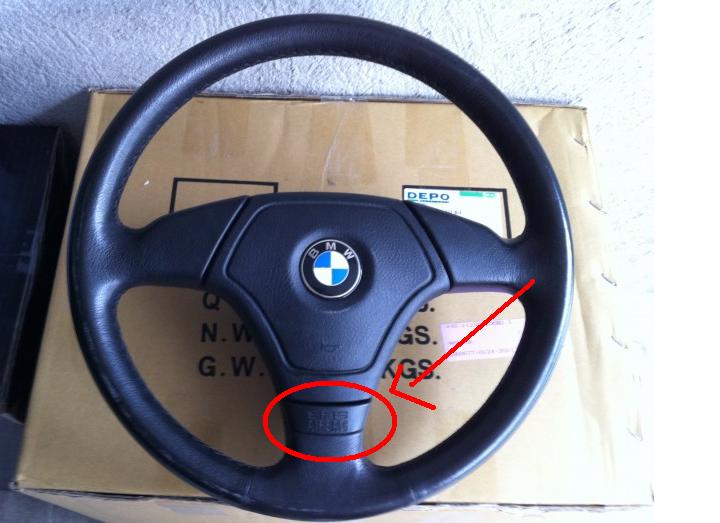

  2. Cumpar trimul mic de pe volanul e46 acela cu SRS Air Bag.

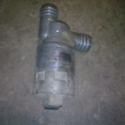

  3. Schimb urmatoarele piese de e36 cu un regulator de relanti pentru e36 motor m40b18 , sunt dispus sa ofer mai multe piese contra regulatorului am nev de el urgent. 1 debitmetru 1 bobina 1 filtru aer k&n original (drept in carcasa nu conic) 1 electromotor 1 rulment spate (nou) 1 calculator e36 am attasat o poza cu regulatorul de care am nevoie. contact: telefon 0724387586 email fant0ma@ymail.com

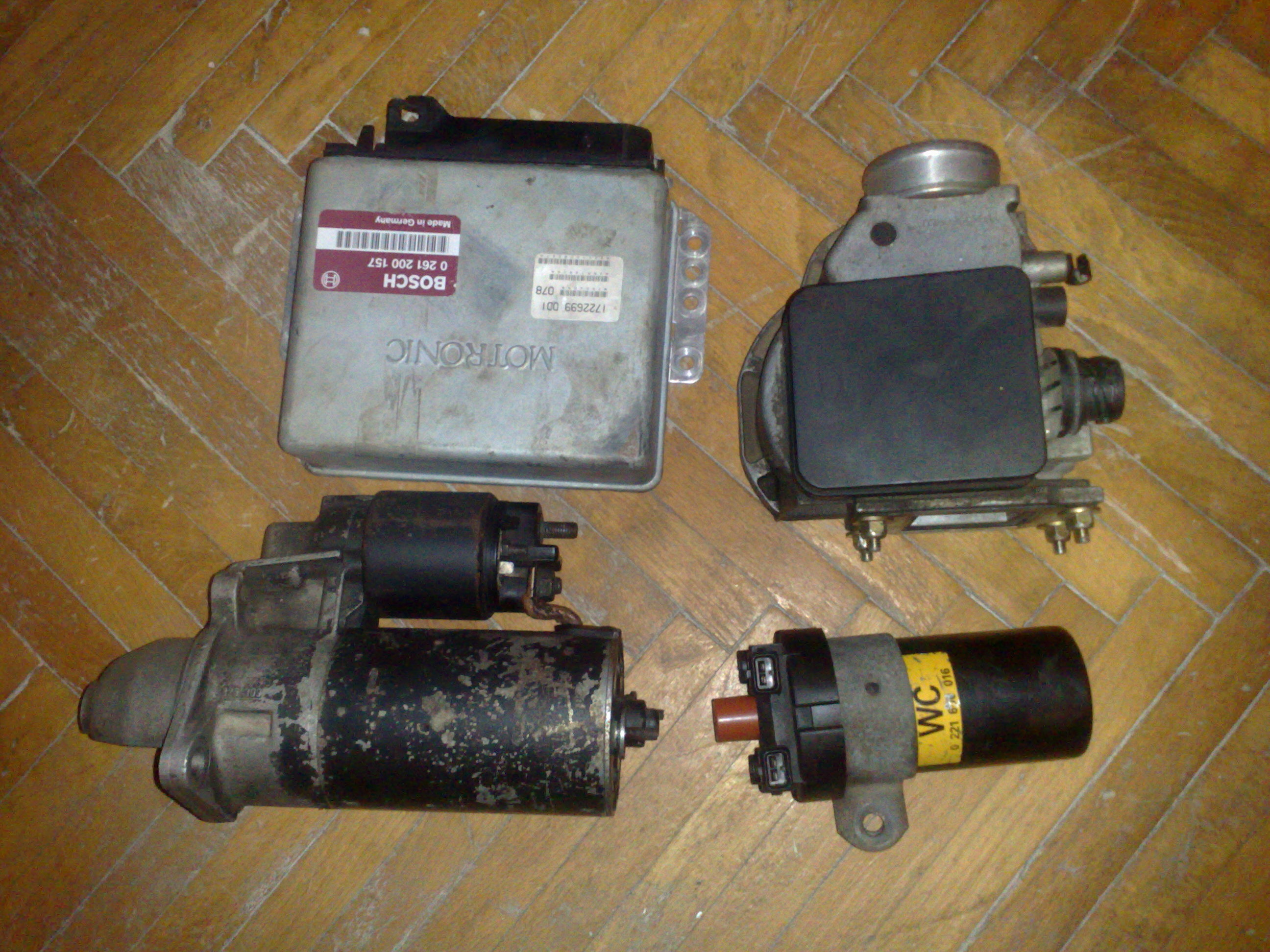

  16. Vand 1 bucata debitmetru ce merge montat pe e30 si e36 PRET: 100 lei (inclus curier) Vand 1 bucata calculator bmw merge montat pe e30 si e36 PRET: 150 lei (inclus curier) Vand 1 electromotor cu tot cu bobina la pachet merge pe e30 si e36 revin cu pozele dimineata PRET: 100 lei (inclus curier) Toate sunt in perfecta stare de functionare provin de pe masina unui amic bmw e30 a facut swap a vandut restul a ramas cu astea si au ajuns la mine offer garantie verbala 30 zile pentru ca pe piese second nu pot oferi documente sau garanti scrise.. contact: email fant0ma@Ymail.com contact telefon: 0724387586 ( va rog dati un sms inainte sa stiu cu cine vorbesc ca nu prea raspund la numere necunoscute multumesc)
