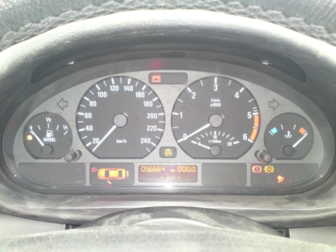

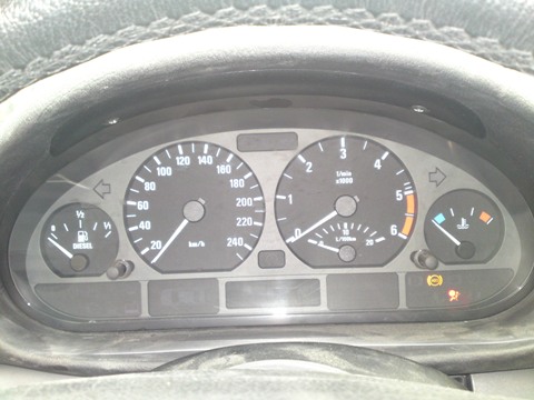

  15. gaso replied to gaso's topic in Seria 3
    s-a rezolvat,nu erau ceasurile de vina.Problema era de la un fir de plus isi facea de cap s-a rezolvat,nu erau ceasurile de vina.Problema era de la un fir de plus isi facea de cap s-a rezolvat,nu erau ceasurile de vina.Problema era de la un fir de plus isi facea de cap

  18. se pare ca m-am inselat problema nu este de la ceasurile de bord.Se poate inchide.

  22. gaso replied to gaso's topic in Seria 3
    Poze cum se aprind ceasurile.In prima poza nu se aprinde(cu contactul pus) sta aprins doar ABS si airbag-ul, iar in cea de a doua,cum se aprinde cand vrea el(cu motorul pornit)fara sa mearga urmatoarele: turometru,km,consumul,sta becul aprins de la baterie(incarca) singurul care functioneaza in poza 2 este indicatorul de combustibil.Cand iau contactul/opresc motoru lse vede foarte slab afisajul(aproape deloc),nu-mi inregistreaza nici km/m efectuati
