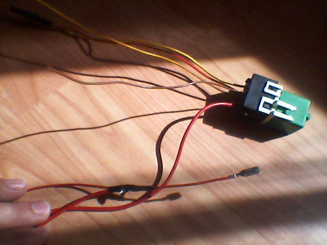

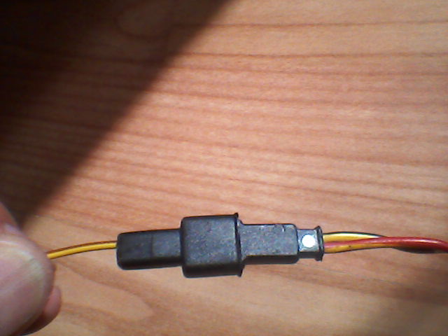

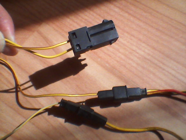

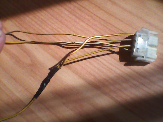

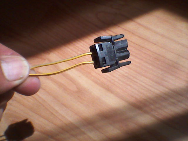

  11. din releu firele galben-rosu + galben-negru merge impreuna intr-un papucel, din care iese unul singur galben maro iar tot din releu firul galben-maro se uneste printr-un papucel din care iese un fir galben-gri. firele care ies din papucei adik galben-maro si galben-gri se unesc printr-o mufa, mufa din cutia de sigurante....practic mai am libere doar doua fire..unul gros rosu care am vazut ca l-am scos dintr-o banda in care mai erau 2 fire rosii si unul maro care era desprins....poate a tras cineva de el inainte...

  16. am incercat sa o descifrez,nici o sansa,am reperat blocul de lumini, releul, siguranta dar nu stiu firele cum are trebui legate, releul are si ala vreo 5 fire. O sa mai reflectez la ce este scris pana acum. Multumesc.

  18. Salut! Vreau sa imi montez pe masina proiectoare, la mine ca si la colegul de mai sus nu a avut din fabrica. Insa din expicatiile lui simplificateimi e cam greu sa ma apuc sa demontez tot prin masina. Am doar releul, comutatorul si mufele de la proiectoare cu cate 15cm de fir, nici nu stiu incotro sa leg firele.... Daca cineva a mai facut operatiunea asta si o poate face mai detaliat ar face multa lume fericita.
