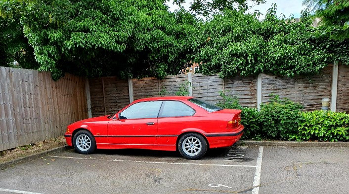

  1. Cateva opinii fara ocolişuri sunt binevenite.. Sunt in procest de a schimba garnitura de chiulasa si am gasit urmatorul defect la cilindrul nr 3(doar la nr 3).Va rog sa dati click pe video. https://youtu.be/ZndgeChEF7I De precizat ca motorul mergea foarte bine inainte de al desface. E36 328i an 98 cu block din fonta. Un model ce devine tot mai rar.As vrea sa cred ca pot sa tin masina ,dar daca este foarte grav investitii nu cred ca mai fac L.E.Se poate vedea urma de rugina ce are directia spre piston..pe acolo curgea antigel in cilindru si probabil in zona aia a ramas fara lubrefiant segmentii.
  2. Multumesc Dan. Ii testat motorul si comfirmat ca este garnitura. Nu are uleiul amestecat cu lichid de racire,dar scoate gazele (presiune mare)pe la radiator. Totusi nu ma descurc sa gasesc garnitura pe original sau Elring,probabil o sa apelez la cineva de pe forum. Victor Reinz nu pun pt ca am citit ca nu rezista mult.
  3. Urmeaza sa schimb garnitura de chiulasa la E36 328i. Rog pe cine se pricepe sa ma lamureasca ce dimensiune (grosime) de garnitura sa cumpar. Din ce am citit (nu sunt 100% sigur) cea originala are 0.70mm. Presupun ca daca trebuie chiulasa finisata la strung grosimea garnituri ar trebui sa fie diferita fata de original. E36 cod motor M52B28 VIN.WBABG22030ET24461 Pe site-uri de specialitate imi da mai multe dimensiuni.
