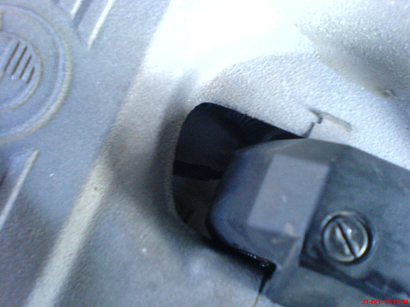

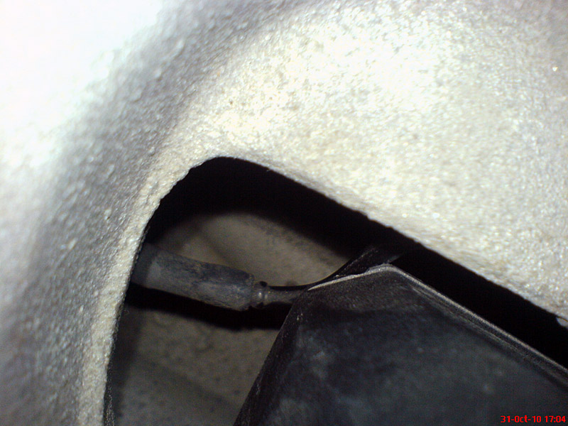

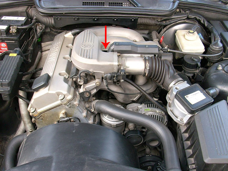

  3. aha....deci de acolo inseamna ca imi mirosea mie a benzina. O sa schimb "furtunelu-imbinarea" aia de cauciuc, ca pare mancata. mersi mult ! :twoup:
  4. nup nu e furtunul de alimentare din rampa. Alimentarea si returul din rampa, au fost schimbate (futunele + coliere). acel futunas nu intra in rampa, ci in capacul de admisie. intre timp am mai cautat pe net si cam asta ar fi din ce imi dau eu seama http://www.realoem.com/bmw/showparts.do?mo...hg=16&fg=10 Nr 3 Acuma la ce foloseste.....habar nu am
  5. in ultima poza asa banuiam si eu ca sunt de antigel. dar in primele poze e un futunel f subtire. nu intra in regulatorul de presiune. E fix sub capacu de la capeta de acceleratie. Acolo unde vine si cablul de acceleratie. am atasat o poza cu un exemplu
  6. Salut, am si eu 2 intrebari: 1.pentru ce e primu furtun, acela mic, care intra in admisie ? am impresia ca, la rece, miroase putin a vapori de benzina 2.pentru ce este futunul acela de sub sageata, ce intra in clapeta de acceleratie. Curgea ceva uleios pe acolo, acum l-am strans....antigel cva ???? Multumesc ! :twoup:
