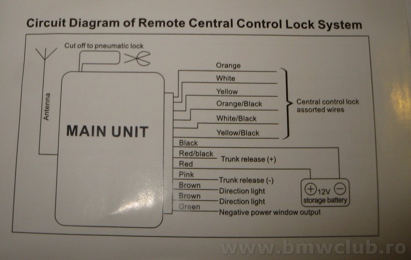

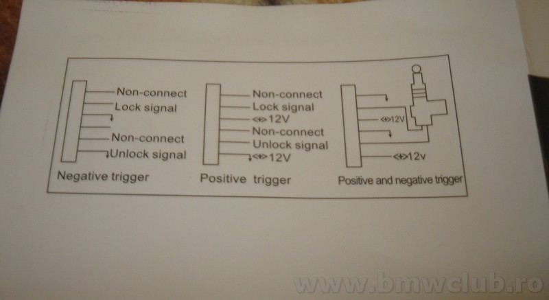

stie cineva in schemele atasate care sunt firele pt semnalu de inchis deschis pe care sa vina (+)? eu nu inteleg nimic ..
Inchidere centralizata din cheie E36?!
Pe firul maro care pleaca la semnalizari trebuie montate 2 diode, una pt. stanga si una pt. dreapta. poti preciza te rog pt ce trebuie sau de ce trebuiesc cele 2 diode ?

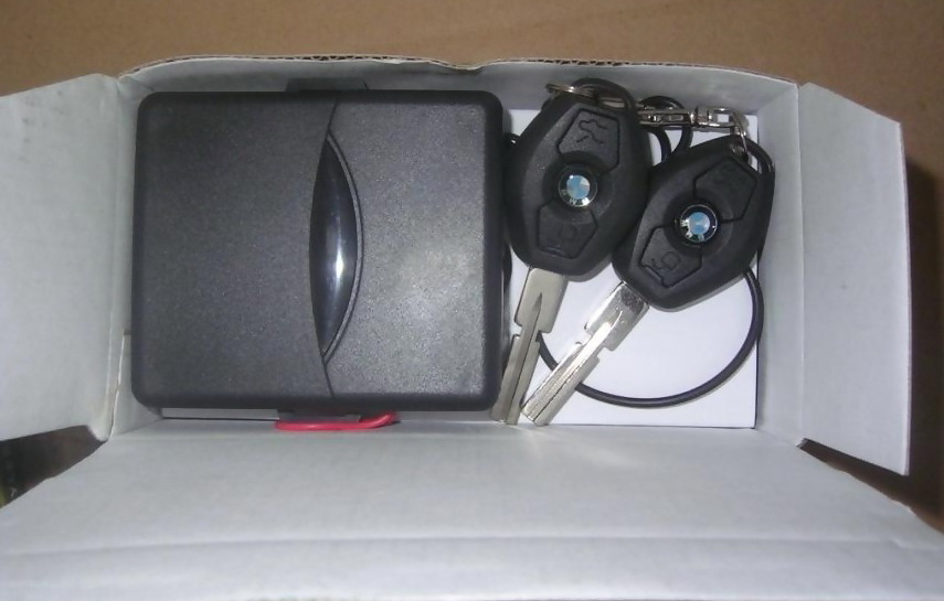

Ok merci mult baieti ..am sa imi comand una,am vazut ca se poate lega si la modulul de confort sa iti ridice geamurile ..dar masina mea este din 93 si nu am modulul acesta se poate pune sau au fost puse numai pe masinile din 95 in sus ?
dar am vazut ca preturile variaza intre 90 de lei si 180 si par identice exista vreo deosebire intele ele ?
