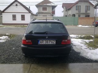

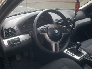

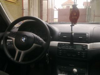

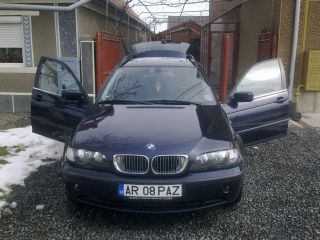

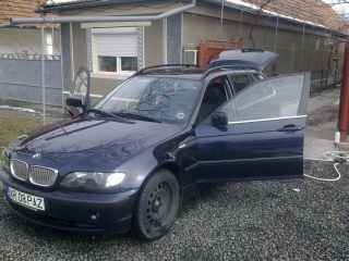

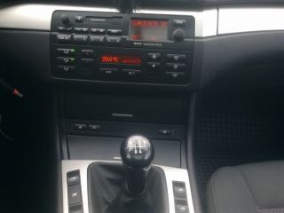

Salut. Ma numesc Cristian, sant din Arad, am 28 de ani si mi-am cumparat primul BMW acum 2 luni . Masina mea este un e46 318d touring, `nascut` in anul 2005/6, 175xxxkm, 116CP. Ca dotari are scaune incalzite,volan sport cu comenzi(cred ca sport ii spune), trapa, cotiera, navi, pilot automat, climatronic, oglinzi electrice incalzite si heliomate, senzori lumina, jante aliaj(in poze e cu cele de iarna) si cam atat cred. A avut xenon, senzori de parcare si carlig dar tipul ma lasat fara ele inainte sa o iau. Pana acum sant super incantat de masina, merge brici cum se spune.Are filtre si bujii schimbare recent, am mai schimbat bucse bara stabilizatoare si bucsele bascula brat. Mai sant cateva lucruri minore care ma deranjeaza dar o sa le pun la punct cat de curand. Am grija de ea ca de ochii din cap. Sper ca si ea sa aiba grija de mine de acum incolo si sa nu imi scoata peri albi. A fost lovita putin in spate dar reparata prost. Voi remedia asta in vara asta, o sa ii schimb bara fata si spate, arcurile si telescoapele, faruri cu xenon + instalatie spalare si o navigatie mare. In rest e tot ce imi puteam dori de la o masina. Sant multumit ca motorul merge bine, trage bine, nu am avut nici o problema majora pana acum si sper sa nici nu am. In vara am decis sa-i curat toata admisia inclusiv turbina dupa ce acum cateva saptamani am curatat EGR si am vazut ca e mizerie acolo. Atasez cateva poze cu masina mea proaspat spalata.
