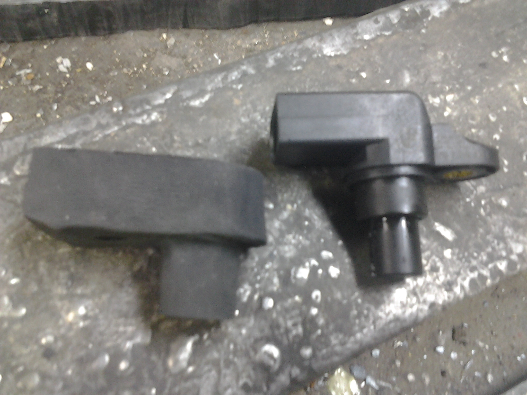

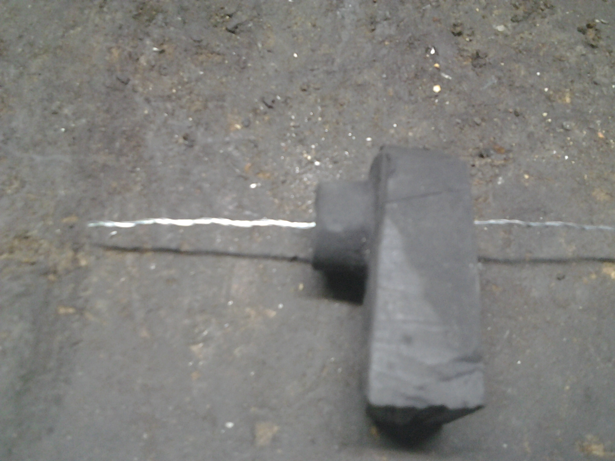

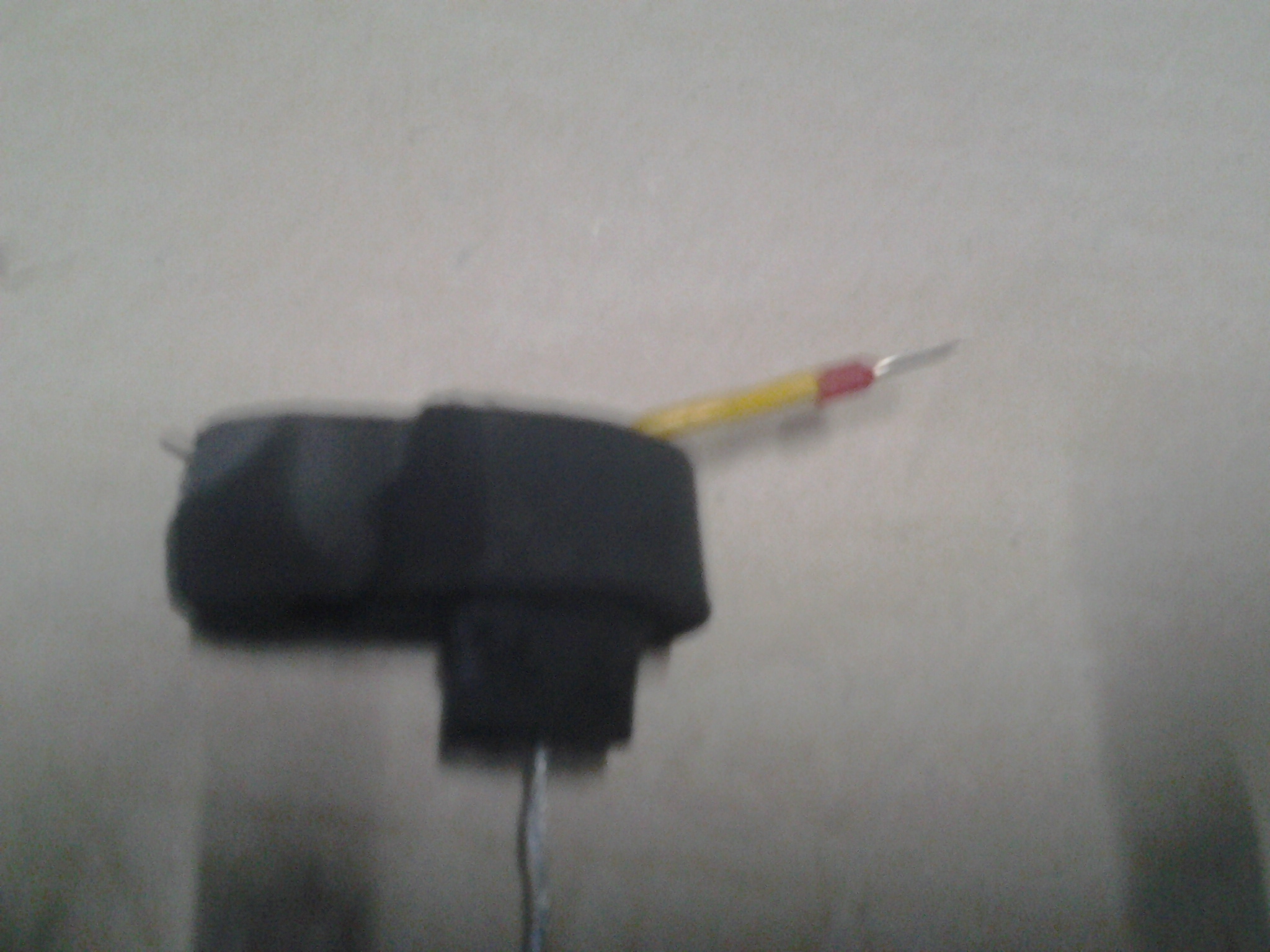

  1. senazorul de pe axul cu came este unul electromagnetic care inchide un circuit la masa in momentul in care cama de pe ax trece prin dreptul senzorului . acest senzor este folositor doar la pornire dupa care se poate scoate mufa de la el si nu se va intampla nimic .daca senzorul de pe axul cu came este bulit motorul nu va mai porni . rezolvare de moment ... dintr-o bucata de cauciuc si un cablu de frana de bicicleta ...se trece cablul prin cauciuc . lungimea cablului trebuie sa fie cu 10 mm mai lunga decat lungimea originala a senzorului . la partea opusa a cablului se prinde un papuc si se conecteaza in mufa senzorului pe pinul din mijloc i-mi cer scuze daca am gresit cu ceva la postare ... daca motorul se opreste in mers (in cel mai intalnit caz pe franare ,la semafor) problema vine de la senzorul de pe volanta !
