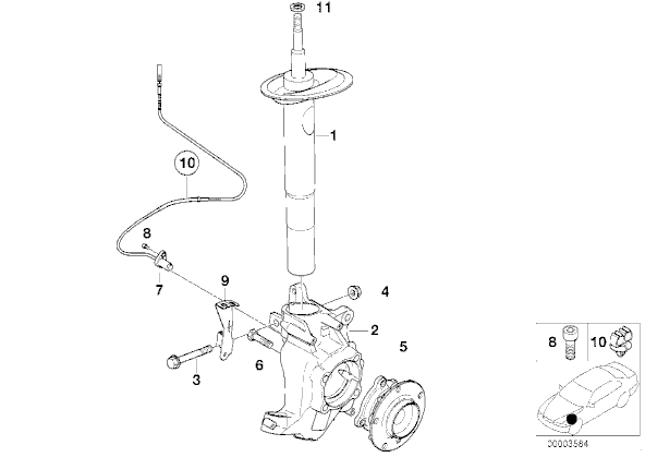

  7. imi cer scuze!in primul post a fost mentionat ca e vorba de huruit in partea din fata a masinii,fapt care se datoreaza uzurii piesei nr 5 din imagine. e intradevar vorba de un rulment. bravo sebilica 73.te-ai prins!
