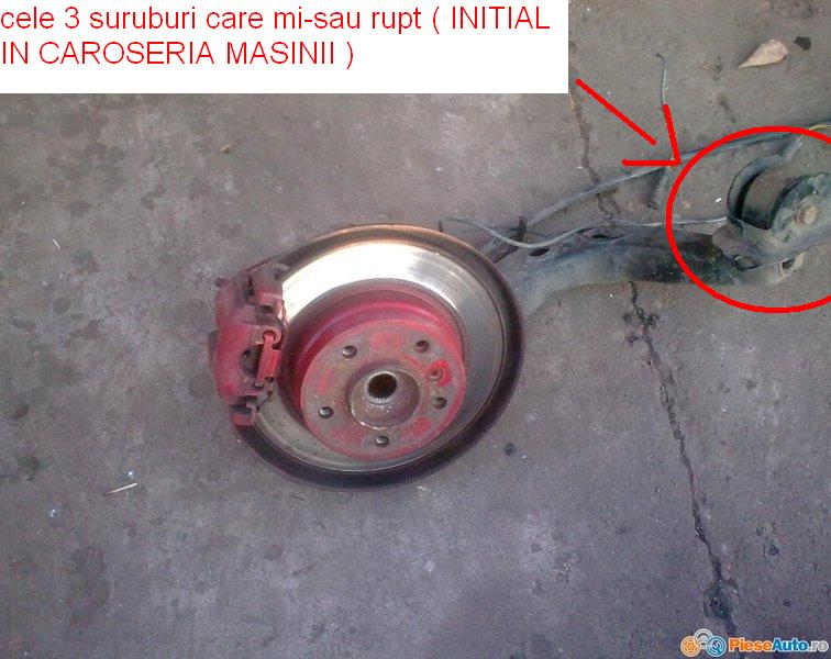

sprei de rugina am folosit cate unu la fiecare brat dar inutil ! si sincer iti sun au foast ca si sudate de rugina acolo in interior !
probleme mecanica (frane) e36
am si eu o mica-mare problema ! am un bmw e36 si intre timp incepuse sa imi uruie un rulment (spate dreapta)- mia fost lene sa schimb doar rulmentul si am zis ca daca tot fac o munca sa o fac asa cum trebuie si pe deasupr sai imbunatatesc franele ! problema este urmatoarea bmw-ul e36 1994 are frane pe spate pe tamburi ! daca ma tot enerva si rulmentul am zis urmatoarele !(imi iau bratele cu discuri cu tot ansamblul si rezolv totul dintro miscare ) (rulmenti +imbunatatire franei ! ) toate bune si frumoase pana la desfacerea celor 3 suruburi care tine bratul principal ( roata )toate 3 suruburile mi-sau rupt ! acolo in interior ! AVETI VREO IDEE CUM AS PUTEA SA O REZOLV SA FIE DIN NOU STABILA SI SIGURA ? sai refac filetul ceva ? Help My
