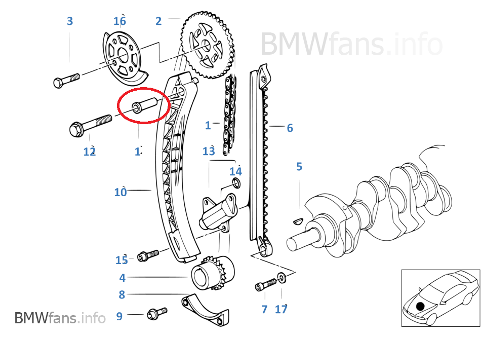

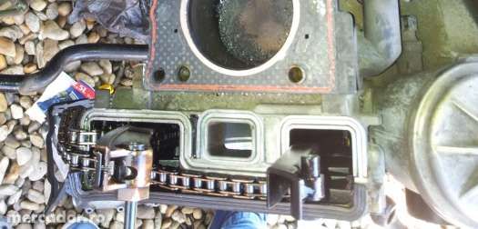

bmw e46 318ci M43 distantierul patinei din standa se monteaza in ordinea de pe desen , surub -> distantier -> patina ? pentru ca mecanicul care mi-a montat distributia (si refacut motorul) a montat surub -> patina -> distantier , a zis ca asa se monteaza ... nu cum este in desen problema e ca de cand am refacut motorul am un "fluierat" , asemanator turbinei , si tind sa cred ca de aici ar fi problema , lantul ar putea sa frece de patina , daca nu a fost montat corect ps. am mai atasat o poza cu un motor gasit pe net pt dezmembrat , iar distantierul e montat tot in spatele patinei
