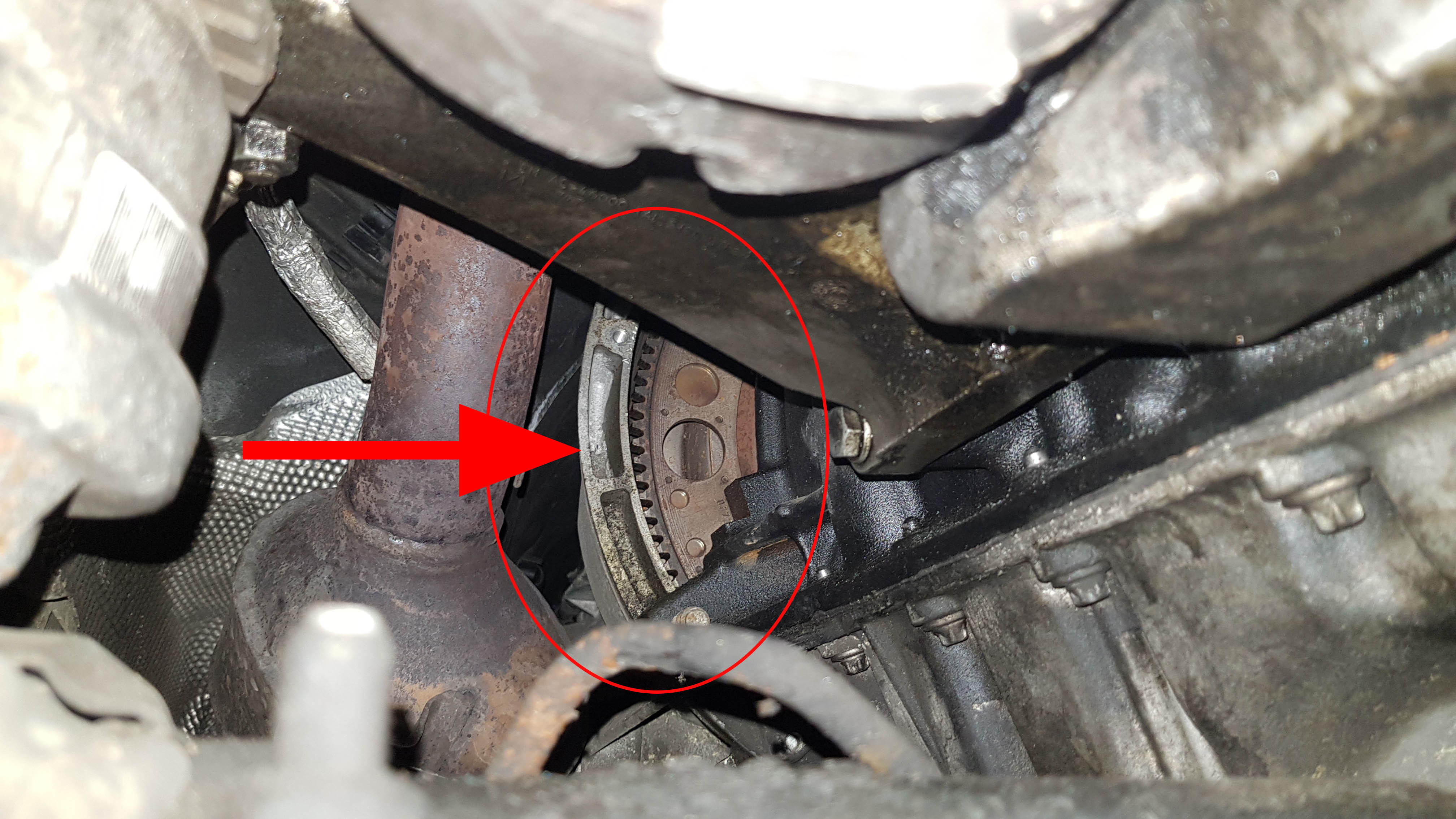

  3. Salutare tuturor! Am achizitionat un Bmw 520d 163hp din 01.2007, iar la o investigatie mai atenta am observat ca intre cutie (cutie automata) si motor se vede volanta cred , nu stiu exact...in mod normal cred ca ar trebui sa existe un capac de protectie acolo. Am atasat o poza in care am incercuit zona. Poza este facuta din fata cutiei, in partea drepta se vede baia de ulei. Va rog sa ma ajutati sa identific ce piesa lipseste...ce cod trebuie sa comand deoarece doresc sa rezolv. Multumesc !

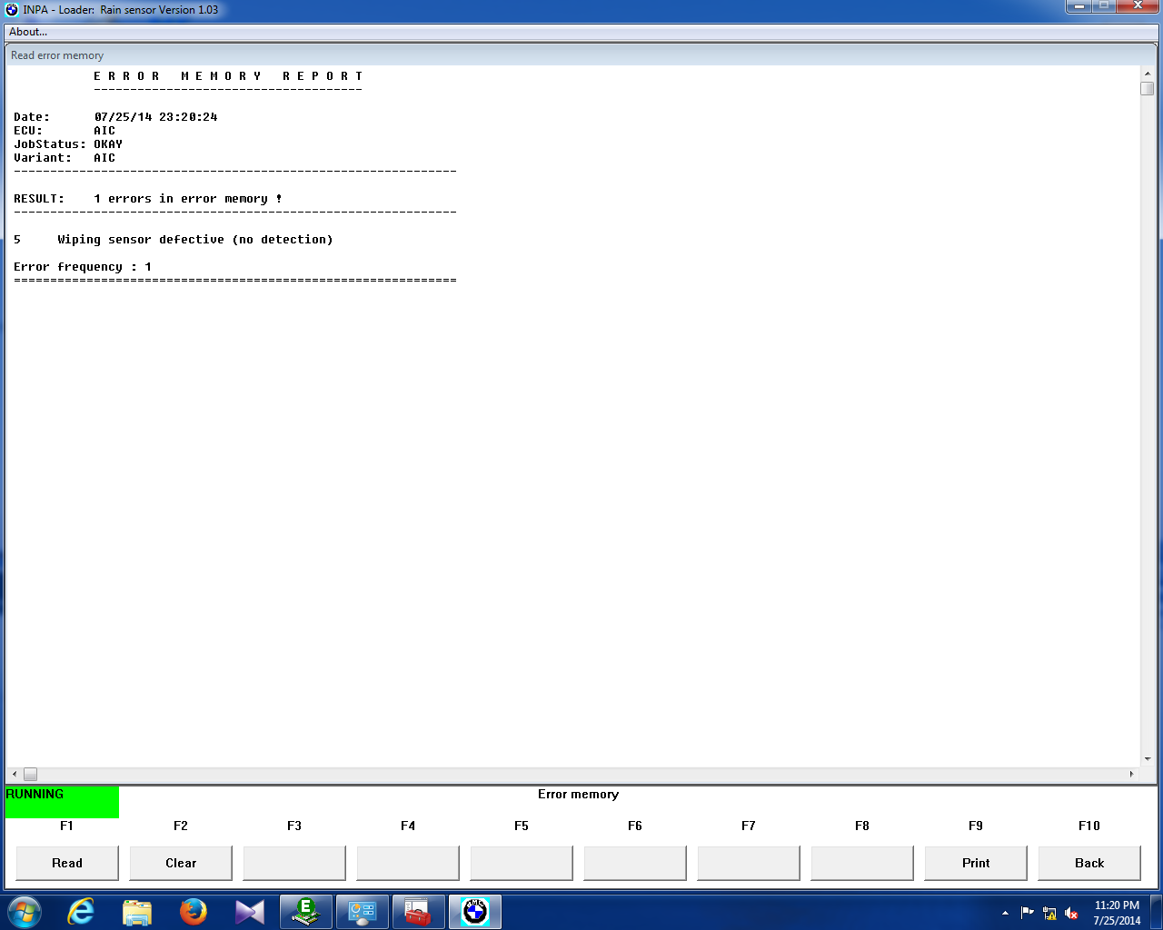

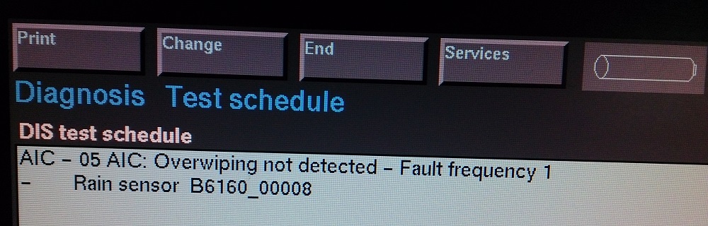

  12. Am sa incerc. Ma enerveaza pt ca nu inteleg unde poate fi problema, cand comut maneta in pozitia 1 si dau pe ---- functioneaza intermitent indiferent daca are sau nu apa pe senzor
  13. Am incercat sa urc pozele de pe tel si se pare ca nu le urcase. Am facut test atat pe inpa,cat si pe dis
  14. Asta e eroarea care apare pe tester in Dis
  15. Senzorul de ploaie e format din 2 elemente, lupele care sunt lipite de parbriz si senzorul electronic care se poate da jos. Eu am luat alt senzor electronic de la alt bmw e46 si l am pus la mine dar tor nu functioneaza, in schimb senzorul meu pus pe alt e46 functioneaza, dar am observat un lucru pe celalalt e 46( pe care functioneaza) ambii senzori daca nu sunt conectati la lupele lipite de parbriz, stergatoarele functioneaza in continuu, dar la mine nu face acest lucru...ca si cand nu ar vedea ca are senzor conectat.
