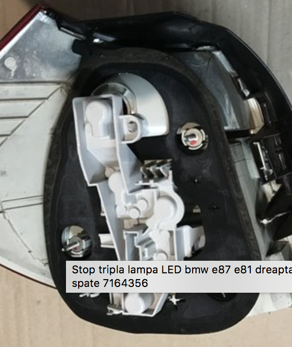

  11. Salutare, OLX, dezmembrari... De ce nu se mai poate recupera?Poti pune o poza?

  13. Salut, Ce firma?cat ai dat pe el?De unde l-ai luat?o poza se poate?
