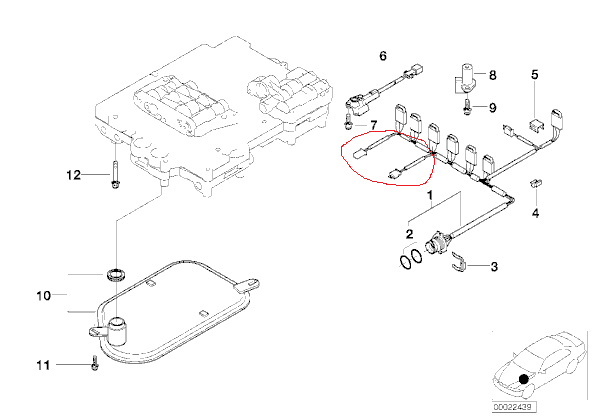

Salut detin un e46 cabrio 2.2 M54, si din anumite motive a trebuit sa schimb uleiul in cutia de viteze! Cand am dat baia de ulei si filtrul am gasit 2 mufe scoase care stateau bine mersi in ulei! Mai jos aveti care! Este normal ca acele 2 mufe sa stea aruncate in ulei?
