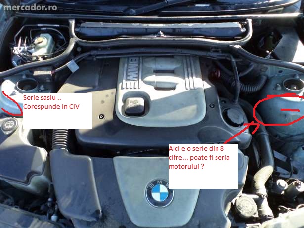

  7. Detin un bmw 320d e46 din 2003. Mentionez ca am desfacut maneta de la foot-rest si acolo pare sa fie totul in regula . Din cate am inteles trebuie sa ma bag sub masina sau sa scot grilele dintre faruri pentru a putea deschide capota in vederea rezolvarii problemei. Din cate stiu la acest model capota se blocheaza in 2 locuri ... As dori sa posteze cineva o poza cu sistemul de deschidere ( sa stiu de ce cablu ar trebui sa trag ) Va multumesc. Sanatate
  8. Deci m-am speriat degeaba... Slava Domnului . Daca e asa . Nu stiu ce ar putea insemna seria accea . In fine Multumesc mult tuturor .. Daca aflati ce serie e acolo spuneti si mie .
  9. Deci pe partea soferului pe "Oala" este trecut asa : O 83229332 O
  10. Iti multumesc pentru raspunsuri ... Ce ar putea insemna seria de pe oala din stanga(partea volanului) Are fix 8 cifre ca seria motorului . M-ai facut foarte curios
  11. Am inteles ... Deci codul ala de pe oala din 8 cifre din partea volanului ce poate fi ... daca nu e seria motorului ??
  12. Si aia de pe oala ce e ? Seria oalei ? In fine ... Nu sunt trecute doar seria de motor si seria de sasiu ?
  13. Si pe oala stanga nu ai nimic ?
  14. Seria de sasiu e pe "oala" din stanga si pe stalpul din stanga ... asta de motor e trecuta pe "oala " din dreapta Masina este inmatriculata in Romania... Pe rarom cere asa: - adeverinĂža din partea atelierului autorizat care a efectuat ĂŽnlocuirea motorului. De aceasta adeverinta pot face rost de la orice Service auto ?
  15. La mine e pe " oala " din dreapta .. ar parea cam dubios sa sterg seria de acolo . S
  16. Masina este inmatriculata in Romania
  17. Cam degeaba are daca nu corespunde cu cea din CIV nu ?
  18. Nu pot avea probleme si mai mari daca fac asta ?
  19. Am cumparat un bmw e46 320d anul 2003 ... si mi-a stat inima in loc astazi cand am vazut ca seria de la motor nu corespunde cu cea din cartea de identitate, cu toate ca seria de sasiu corespunde . Am rar-ul peste 2 saptamani . Ce pot sa fac ? Multumesc celor care mi-au raspuns
