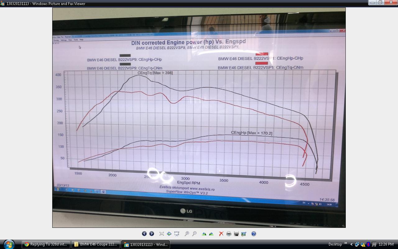

Pana la 3500 trage bine? -

Poate asa este si am cuplul maxim unde trebuie dar dupa ce ajunge la cuplul maxim scade considerabil pe urma mai creste putin si iar scade la final,normal ar fi sa creasca pana la cuplul maxim iar pe urma sa scada constant. -

Tocmai asta este problema,d-asta am deschis si acest thread,am acea scadere de putere dupa care se vede ca urca iar si scade spre final cum este normal.Si inainte de resoftare aveam acea scadere si era mult mai in jos dusa decat este acum,deci problema este de undeva din presiune pentru ca era si inainte de resoftare.Asta vreau sa rezolv !!!! Era si inainte de resoftare,am specificat lucrul asta. La alt motor ca al meu tot 320d 150 cai i-a iesit pe dyno 155 cai stock in situatia in care era normala fara toate cele schimbate de mine si dupa resoftare 185 cai... -

Resoftarea si Dyno l-am facut la cei de la Exelixis Bucuresti,am considerat ca sunt baieti seriosi si chiar au fost.Mi-au spus ca electrovalva de la turbina s-ar putea sa nu mai tina presiunea cat trebuie de asta am acel bost.Acum am terminat de curatat galeria de admisie si EGR-ul dar nu cred ca a rezultat vre-o schimbare...Poate pe viitor o sa schimb si componentele interne ale turbinei si electrovalva aceea care s-ar putea sa fie problema si o sa fac alt Dyno sa sper la alte rezultate. -
Salut Am facut un upgrade la soft la al meu E46 320CD FL 150 cai si trebuia sa ajunga lejer la 185 cai deoarece pe langa upgrade i-am mai schimbat si toata evacuarea cu una de inox,catalizator metalic+intermediara Magnaflow fara finale,filtru K&N,ulei schimbat + absolut toate filtrele posibile(ulei,motorina,epurator,aer,polen). Am fost la resoftare si masina a ajuns doar la 170 cai,mi-au spus ca am un bost undeva,o pierdere de putere... Am fost la Chippower sau ChipTuning nu mai stiu exact sa imi verifice turbina si a spus ca lucreaza in parametrii normali,am mai fost si la alt baiat care se ocupa cu reconditionari turbine si nu numai si la fel a spus si el... Am pus testarul pe ea si absolut nici o eroare nimic de schimbat... Cineva mi-a spus ca electrovalva de la turbo nu face presiune cum trebuie dar daca era lucrul asta nu aparea pe tester? Acum am dat EGR-ul,intercoolerul,furtunele intercooler,galeria de admisie si senzorii motor,vibrochen si admisie jos sa le curat si sa vad daca este diferenta. A mai intalnit cineva problema asta? De la ce ar putea sa fie pierderea aia de putere? Mentionez ca pe Dyno test inainte de a face resoftarea mi-au iesit 145 cai in situatia in care v-am spus ce am schimbat la masina si ar fi trebuit sa am lejer 155 cai,iar dupa resoftare 170. Undeva este o pierdere de 10 cai(stock)-15 cai(dupa resoftare) dar unde? O sa afisez si graficul sa vedeti unde este scaderea de putere.
