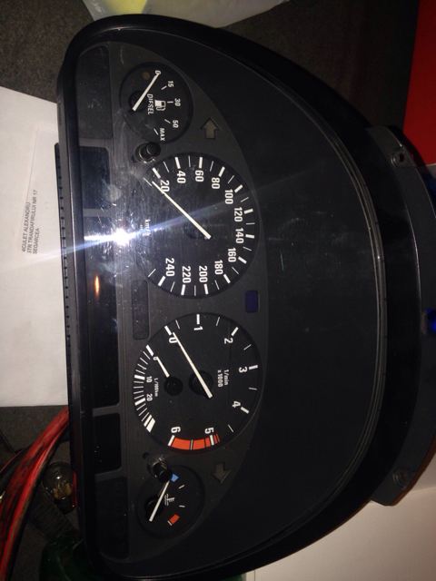

Astea sunt ceasurile care le am acum Si astea sunt cele care le aveam inainte Le-am schimbat din cauza pixelilor. Trebuie scris vin-ul se poate face cu ncs expert ? P.s masina este din '98 -
Salutare de curand am schimbat ceasurile de la un bmw e39, ideea este urmatoare nu-mi functioneaza functia BC de la player si nu pot seta nici ceasul nici timer-ul nici nimic. Masina este cu cutie automata ceasurile sunt cele cu 3 mufe precizez ca ceasurile care le aveam eu aveau mufa alba si cea albastra deasupra acestea care le-am cumparat au cele doua mufe pe spatele carcasei negre, este din cauza ceasurilor ? sau ce s-a intimplat ? Multumesc
