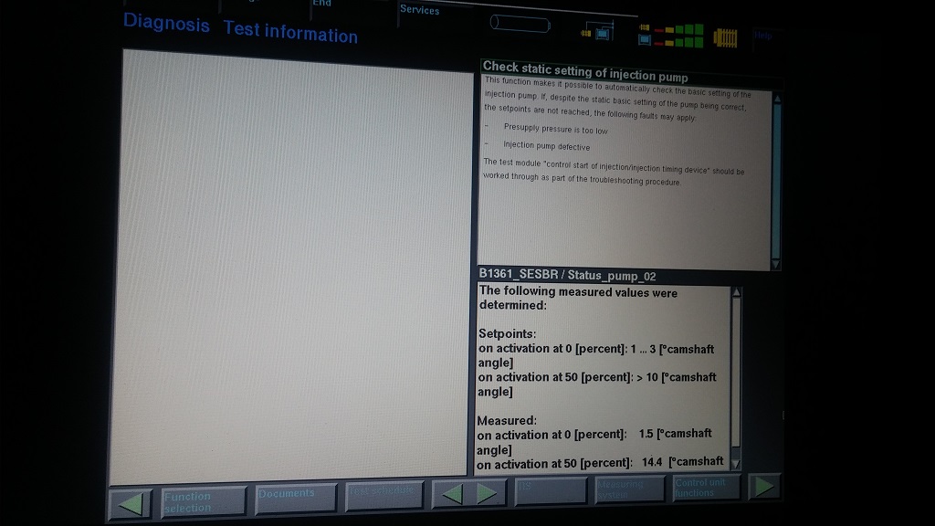

Am facut un test si,din cate se vede, acum arata valori normale. Cu senzorul spart, amandoua valorile erau 0 si dedesubt de valori scria sa se faca reglaj static. -

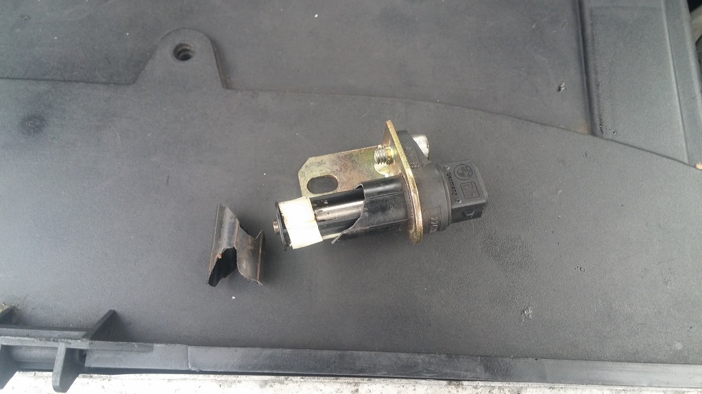

Am rezolvat problema. Era rupt senzorul de la volanta, probabil s-a agatat de ea din cauza ca l-am impins prea tare cand l-am montat. L-am pus celalalt cat se putea de tare in exterior si merge bine acum, deci cred ca pana la urma am pus bine pompa de injectie. Ma temeam sa nu trebuiasca facut ceva reglaj static. -

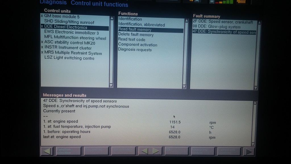

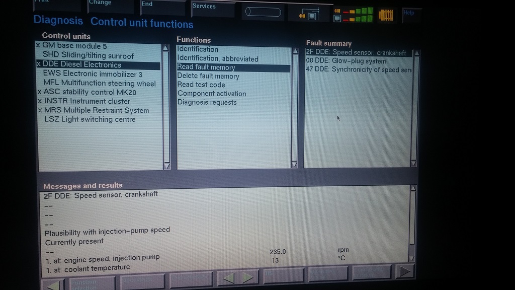

Mi-am facut timp si am reusit pana la urma sa schimb pompa de injectie si masina porneste, dar fluctueaza la relanti, cam intre 700-1200 rpm. Imi da eroarea: "Synchronicity of speed sensors - Speed sensor crankshaft and injection pump not synchronous. Imi mai da inca o eroare legata de senzorul de la volanta. Am atasat imaginile cu cele 2 erori. Ceva idei? -

Am blocat volanta si pompa la punctul mort al motorului inainte sa o scot afara. Am lasat si scula aia speciala in locul pompei, care tine pinionul lantului pe pozitie. Dar am vazut pe pompa, acolo pe axul care intra in pinion, ca are o groapa in forma de semiluna, unde e posibil sa fi fost pusa ceva pana. Si cand am scos-o nu era nimic in groapa aia. -

Posibil sa fi sarit distributia de la punct atunci cand s-a bruscat si i-a murit motorul? Poate din cauza vreunui intinzator al lantului sau ceva? Si sa dea aceste erori din cauza asta? -

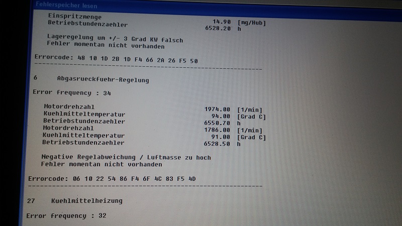

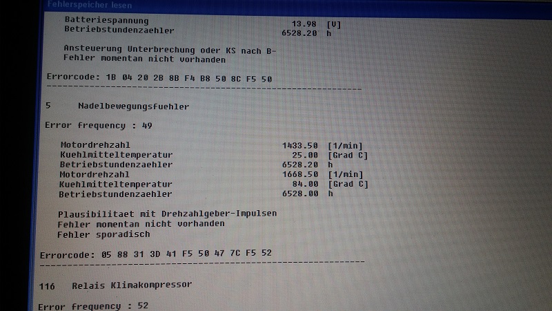

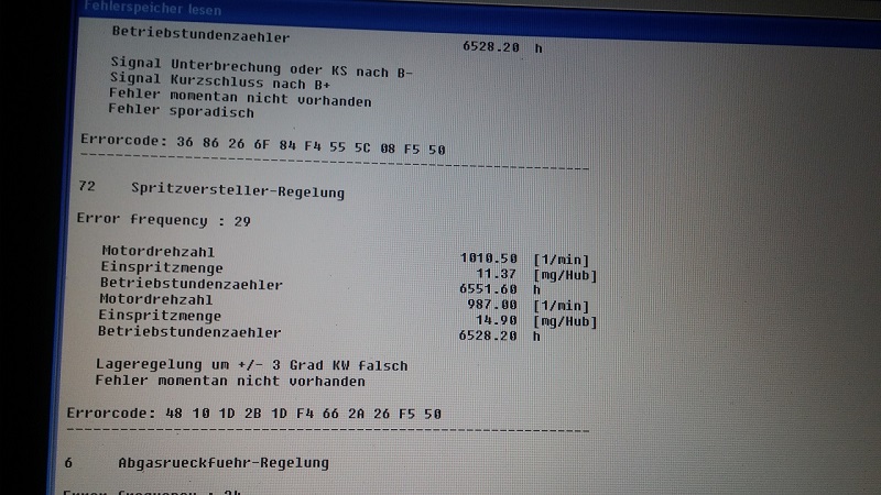

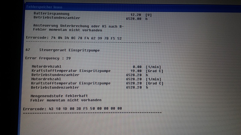

Am facut prostia sa sterg erorile din INPA inainte sa scanez si cu DIS, ca ala imi dadea in engleza. Am avut 7 erori in total. Cred ca una era si legata de injectorul cu fir. Am facut poze la erori, dar sunt in germana. Cred ca e si o eroare legata de injectorul cu fir. -
