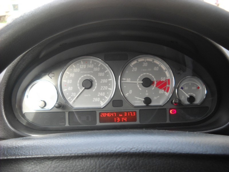

  13. salut, eu am montat plasma de la innoparts Germania pe gri, ai aici site ul lor http://www.innoparts.de/interieur/plasma-tachoscheiben/plasma-tachoscheiben-bmw-e46-20-240km-h-6000-u-ple46dwe.html acum vad ca nu au doar pe alb dar le scrii mail si poate vor avea si pe gri, potrivesc perfect si se monteaza usor aici un filmulet cu montajul este pentru e36 dar la fel se monteaza si pentru e46 pretul este marisor dar calitate f. buna, le am montate de 2 ani jumate si sunt perfecte
