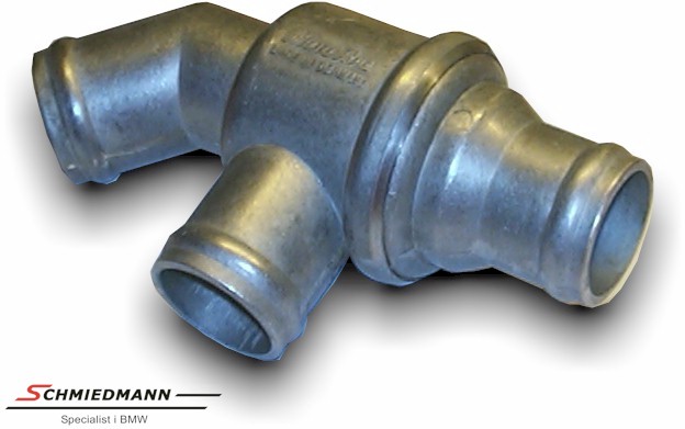

  3. Salut ! Am nevoie de ff mult ajutor, mai devreme am fost cu masina la o tura prin oras nu iam dat sportive azi deloc mam dus calm si linistit. am geamuri electrice la masina mea si ca sa nu le deschid ca nu stiu daca se mai inchid am oprit caldura in masina si am dat pe aier rece din clipa in care am dat pe aierul rece am observat la bor da acul de temperatura incepe si creste din ce in ce mai mult si nu se mai opreste imediat am tras pe dreapta si am oprit motorul. Acuma nu stiu ce sa ii mai fac ca imi incalzeste motorul spunetimi va rog frumos la ce sa ma uit prima data am vazut ca are un termostat ca si asta din imagine oare se desface si ii in interiorul lui sau toata chestia asta ii termostatul, fiindca ii o difereta daca are termostat in interiorul iei ma costa 30 lei daca nu ma costa 150 lei. Datimi va rog niste pareri a si am uitat sa va spun masina cand am luato avea un vas de expansiune de dacie ieu lam anulat acum citeva zile dar nu mia facut nici o figura pina azi ce am dat drumul la aierul rece. Va rog ajutatima cit de repde sa o rezolv. Masina este un BMW 318 M10 DIN 1983

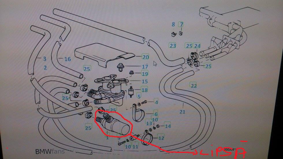

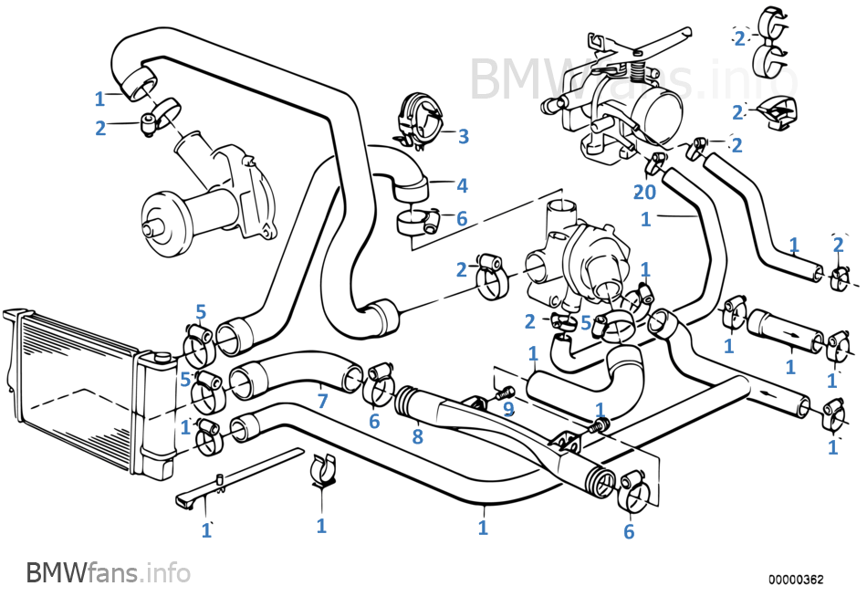

    am duso azi la un mecanic si din primele pareri lipseste o piesa o sa atasez o poza cu piesa care ii lipsa si aialalta poza este cu sistemul de racire pe care il am, termostatul nu lam schimbat inca deloc am incercat si fara termostat, si tot nu imi vine apa pe retur am mai citit de pe forumuri ca sa ii rup palaria aia mica de la termostat ca asa cica merge dar nici asa. Acuma astept sa vad ce zice mecanicul maine, oare sa cumpar si un termostat nou ? Normal fara termostat ar trebuii sa raceasca nu ? Imi cer scuze ca raspund asa tarziu dar lucrez de dimineata de la 9 pina seara la 8 si numai cand ies de la lucru apuc sa ma uit pe formu sa citesc si multumesc tuturor celor care ma ajuta cu problema asta fiindca deja de 2 luni jumate incerc sa o rezolv si numa nu ii dau de capat. Am incercat si fara termostat si tot aceeasi treaba nu imi da apa pe retut am mai citit si pe alte forumuri la alte intimplari si ziceau ca daca rupi palaria aia mica de la termostat ar trebuii sa mearga, termostatul nu lam schimbat ii singura piesa care nu am schimbato deocamdata, azi am bagat masina la un mecanic si mia spus ca lipseste o piesa din primele impresi o sa atasez o poza cu piesa lipsa si sistemul de racire pe care il am pe masina.Prietenii asa mau incurajat ca ii fisurata _chiulasa_ si de aceea mi se tot incalzeste motorul, bun nici o problema intro dimineata am dat _chiulasa_ jos si am duso la verificat dupaia cand a trebuit sa imi faca planul mau sunat ca imi sunt dusi colbutorii si axu cu came am asteptat 2 zile pina miau venit piesele de la arad leam pus sus si mnoh pina la urma am dat jos _chiulasa_ degeaba infine un lucru rau nam facut la _chiulasa_ ca leam schimbat dar ma supara foarte tare cand vad ca am aceeasi problema ca si inainte si numa nu ii dau de capat.Imi cer scuze ca raspund asa tarziu dar lucrez de dimineata de la 9 pina seara la 8 si numai cand ies de la munca vad mesajele.
