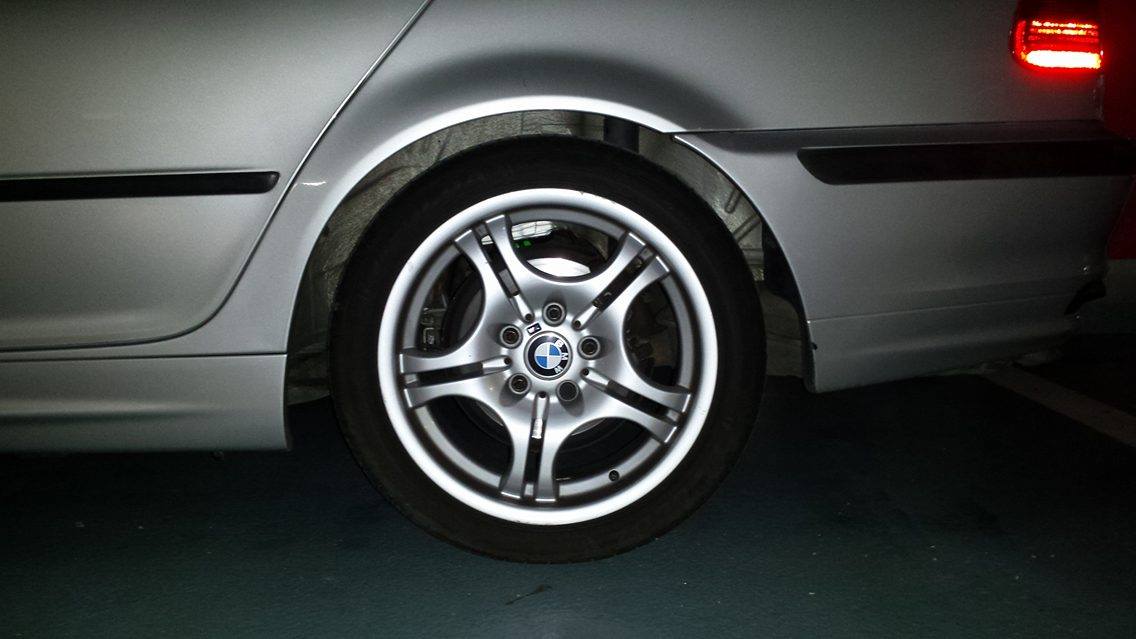

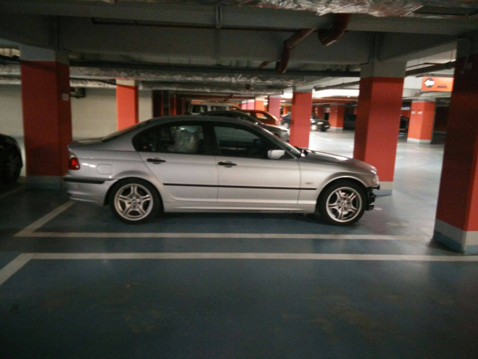

  3. Salut. Multumiri de update..eu am omis sa mai scriu.. Dupa aproximativ 2000 de km s-au mai asezat amortizoarele pe fata..insa tot este mai ridicata fata de cum era inainte Cand am montat erau cam 4 cm intre aripa si roata..acum sunt 3..de lasat nu stiu cat se mai lasa.. Problema este ca fata sta mai ridicata decat spatele acum..si nu stiu daca este din cauza amortioarelor spate..sau poate ca nu au fost montate bine arcurile..cu toate ca unde le-am montat a zis ca se monteaxa intr-un singur fel.. Oare daca le schimb..o sa vina la nivel? http://www.imagebam.com/image/fdc5cf478635593 O poza cu ea mai putin elocventa...nu am apucat sa ii fac special ..dar se poate vedea cat de cat @ omar...inaltimea din pozele tale este fix la fel ca atunci cand aveam eu amortizoarele duse pe fata..iar pe spate este mai inalta decat o am eu acum..deci nu prea e mare schema cu pro kit...mai ales daca e si mai moale

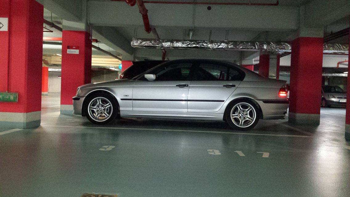

  9. e mai ridicata tigaia.. destul de bine.... Dar cred ca se ridica cu orice amortizor puneam, oricum .. Daca o vreau mai jos cred ca trebuie sa umblu si la arcuri Acum ma gandesc sa le schimb si pe cele de pe spate, sa o aduc la nivel. Cam asa arata din lateral, dupa 15 km parcursi (nu am putut merge mult pentru ca am bara fata la vopsit) Si a 2 a poza este de acum 15000 km (Recenta nu am ) Pentru standard am gasit amortizor bilstein b4 .. dar nu stiu ce sa zic, de ce pe codul OEM de sport suspension nu il gaseste? (Daca e la fel ) Ideea este ca aceeiasi chestia am avut-o cu flansele, nu le-a gasit dupa codul oem, si le-am luat lemforder asa, ca erau recomandate pentru masina mea. Tu ce ai pus ? Ai M-pack pe a ta?

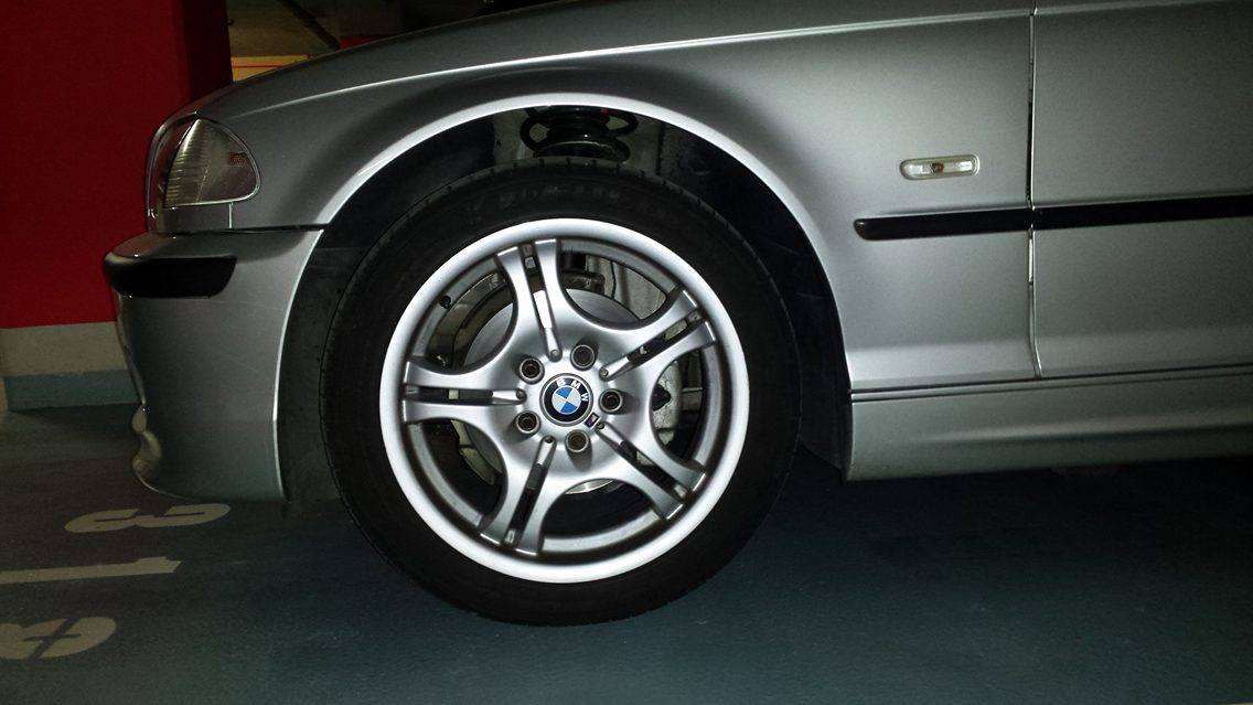

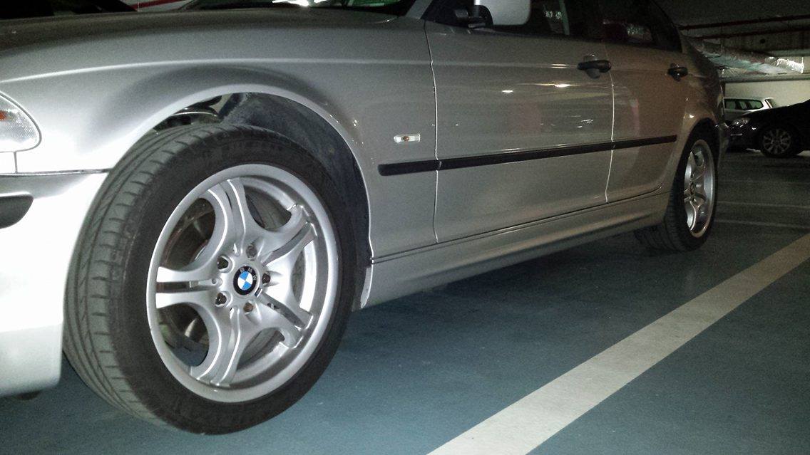

  13. Am inlocuit telescoapele. Sincer s-a inaltat mai mult decat ma asteptam.Inca nu sunt sigur daca flansele pe care le-am pus sunt cele potrivite( sunt lemforder) . Ideea este ca erau singurele disponibile pt masina. In poza atasata masina este imediat dupa ce a fost lasata de pe rampa, deci cred ca o sa se mai lase. Atasate si flansele vechi(oe BMW) si Lemforder noi. Amortizoarele erau de-a dreptul terminate .. cel de pe dreapta nici macar nu se mai ridica, si cel de pe stanga te rugai te el sa revina. asta este amortizorul de pe dreapta, care asa sta de fel:)).. Din cauza asta aveam si bataia pe dreapta. Ma gandesc sa le schimb si pe cele pe spate, dar din pacate nu gasesc niciun disponibil pe epiesa.ro pe partea de bilstein B4-Mtech
