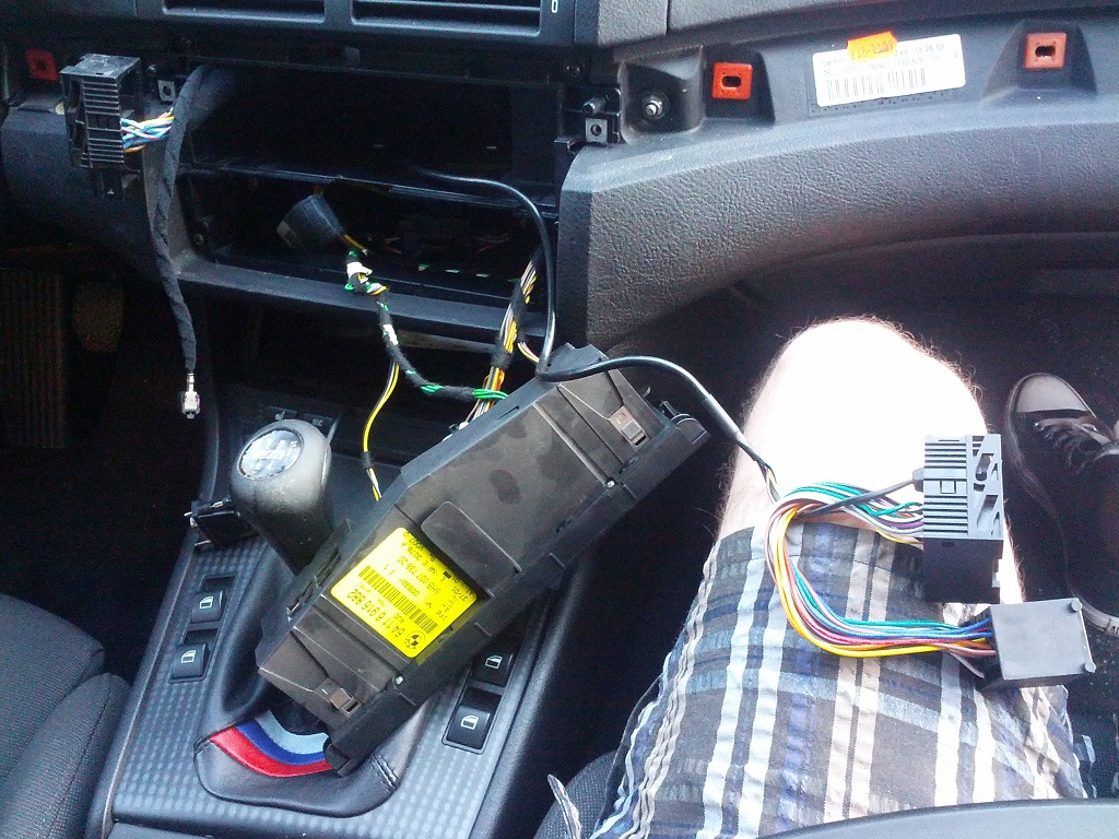

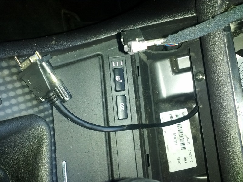

  6. Revin din nou cu un mic update, masina tocmai a primit cititor de carduri/usb si aux in loc de cd changer pe care oricum nu il avea, asta avand in vedere ca in curand va face ~3000 km si avem nevoie de muzica multa Pana acuma cat am avut timp sa testez se aude bine. Pasii urmati: 1) scos ornamente bord 2) scos casetofon, interfata clima si buzunarul pentru ochelari 3) am decis sa pun device-ul in buzunarul pentru ochelari fiind mai la indemana decat in torpedo, pentru asta a fost nevoie de o gaura in buzunar de 3.5cm/1,2cm pentru mufa. 4) am tras cablul de la cititor prin spatele la clima si l-am bagat in buzunar. 5) pus la loc buzunar, clima si acuma incepe distractia O mica problema mi-a pus faptul ca cititorul vine cu un adaptor pentru mufa casetofonului ceea ce inseamna ca se dubleaza mufele si locul e destul de stramt. Intr-un final am reusit sa fac mufa adaptoare sa stea in stanga casetofonului si sa intre si casetofonul la locul lui. Am atasat niste poze, poate mai ajuta pe cineva.
