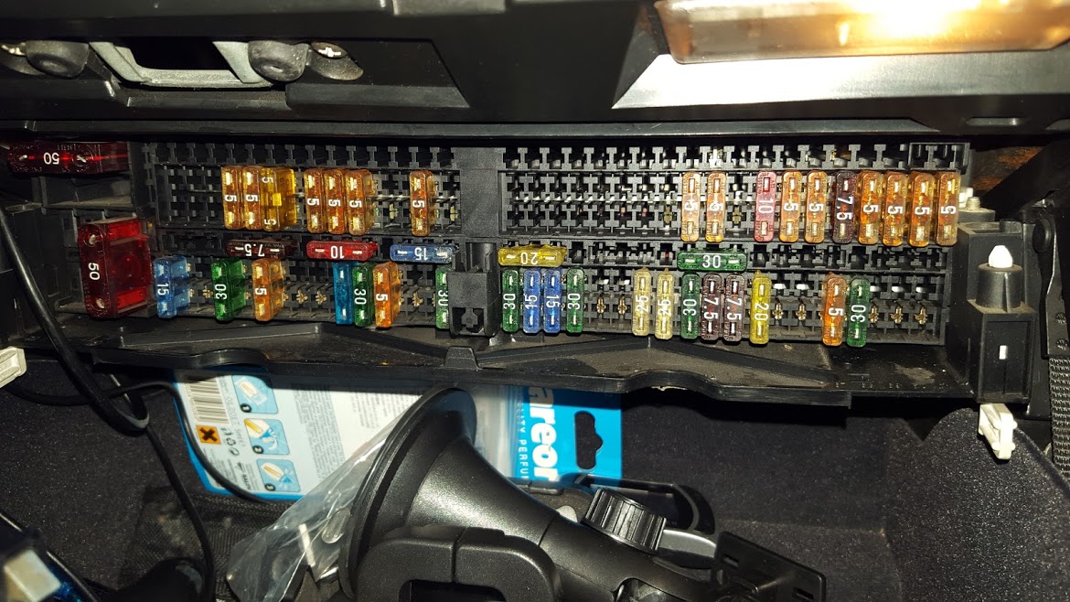

  16. Eu am comparat de pe internet ce sigurante are un bmw si ce sigurante am eu. Problema ce o am la masina este martorii abs si asc. Mi se aprind.. mi se sting intamplator. Imi stau aprins cand merg, si daca opresc motorul si il pornesc iar.. se sting.. cateodata. Nu tot timpul. Masina fiind bmw e46 1999 nfl diesel
  17. Am lasat eu masina in fata blocului timp de 10 luni. Ce am gasit cand m'am uitat la ea. 1. Baterie moarta 2. Discuri & saboti frana ruginite 3. Am schimbat uleiul.
  18. Da mufa este sub capota cea rotunda. Dar nu am curent la ea.
  19. Multumesc. Dar nu inteleg mai nimic.. dupa cum vad acolo OBD2 este nr 43.. si daca ma uit la mine in poza vad ca la 43 nu am siguranta. sau ma insel
  20. Salut. Am o problema. Am fost la 3,4 service-uri sa pun testerul pe masina. (BMW e46, din 99 nfl diesel) Nu s-a putut conecta la nici unul din testere. Unul dintre ei mi-a spus ca priza la care se conecteaza testerul nu are curent. Asa ca m-am uitat la toate sigurante si le-am probat pe fiecare in parte sa nu fie vreuna arsa. Am cautat pe forum schema si am gasit o poza cu alt tablou de sigurante. Si vad ca este diferita de a mea. Adica lipsesc sigurante. Poate cineva sa imi zica ce as putea sa fac? sau vreo idee! Va multumesc mult
