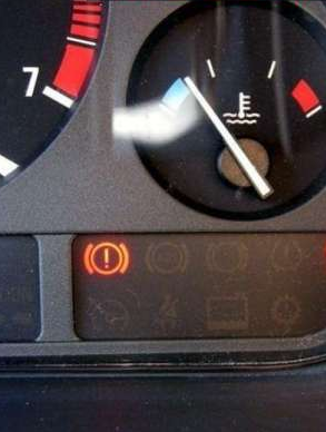

Indicator apa e46
Se poate inchide topicul! A fost termostatul principal! Erau rupte piciorusele si a ramas pe deschis! Va multumesc

Indicator apa e46
Multumesc pentru idei! O sa revin cu informatii noi!
Indicator apa e46
si cum verific daca bimetalul este blocat?
Indicator apa e46
Dar masina da caldura inauntru! Prima oara ar trebui sa vad daca ii stricat termostatul?
Indicator apa e46
Salutare. Am si eu o problema cu bmw-ul meu. Cand merg cu masina nivelul afisat in bord nu creste, ramane doar in punctul acela. Tin sa precizez ca, caldura imi baga normal, dupa aprinderea motorului la 4,5 minute imi baga caldura. Ce problema ar fii?
